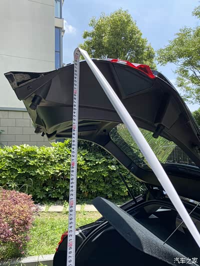

一:电动尾门的优点有很多,智能化是比较高赞的一个。因为多种控制方式可选,使得用车过程更加便捷,更加高效。尤其是手拿重物,不论开合后尾门,都是极其不便的。尤其是一些不能放置地面贵重物品,一个人拿取的时候,很难做抉择。凡尔赛的掀背式尾门厚重结实,展开高度可达2米,对于女司机或者个子矮的人,关门就更加不方便。电动尾门就很好的解决了这个痛点。
最高两米

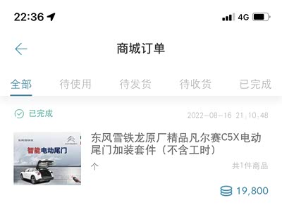

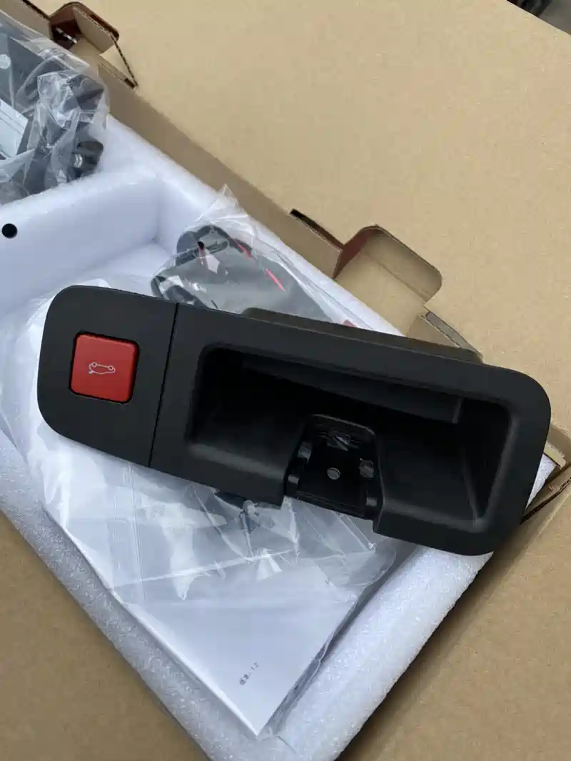

【2. 电尾的价格】

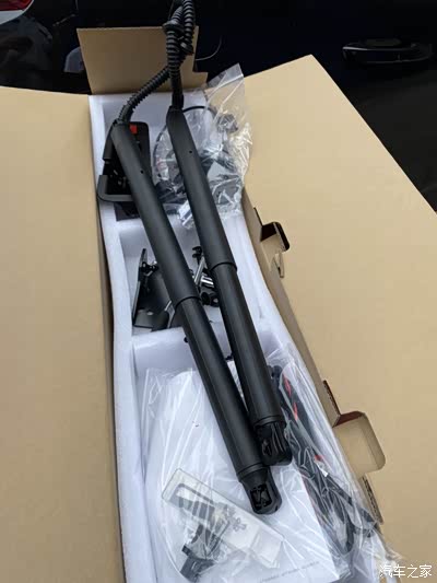

官网价格是1980元(不含安装费),雪铁龙商城是19800积分(不含安装费)。我在积分兑换以后指定4S店,只能在雪铁龙4S店订货/预约/安装,上海和苏州的工时费都是500元,最后选择了苏州4S店。更为难得的是原厂电尾有质保期:3年或10W公里!【先到为准】
不包含500元工时费

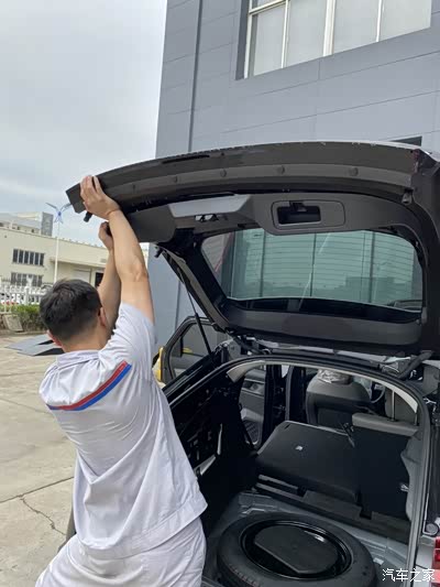

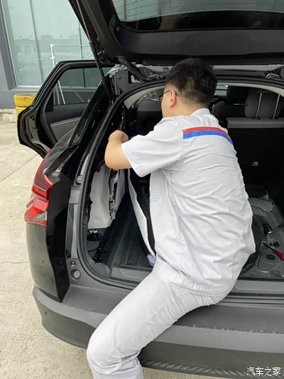

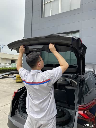

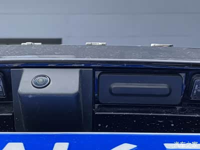

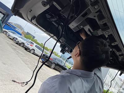

最近苏州在降温,刚好是阴天,气温适宜,加上4S店维修间光线不足,所以安排我在户外空地上安装电尾。整个安装过程可以分为三个步骤:拆卸盖板—接电安装—合盖安装

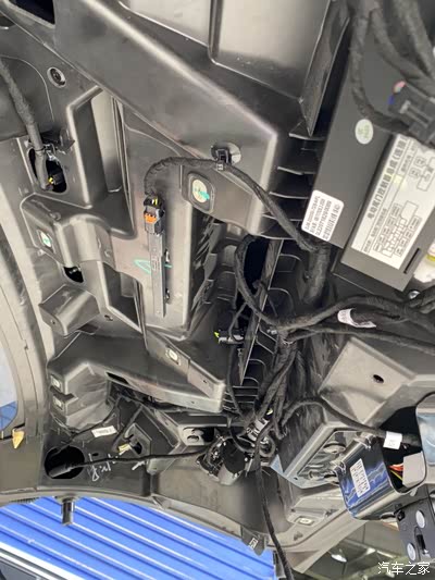

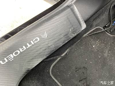

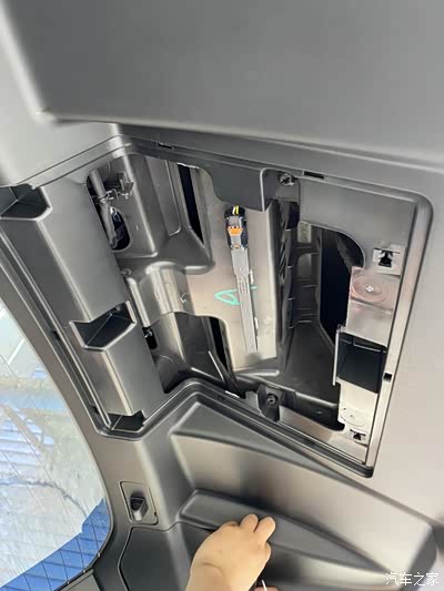

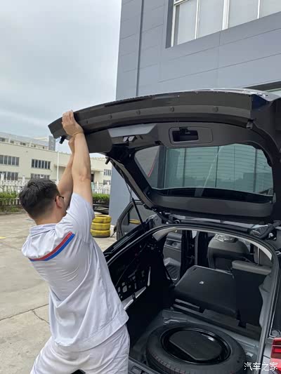

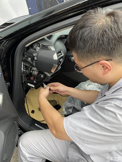

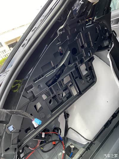

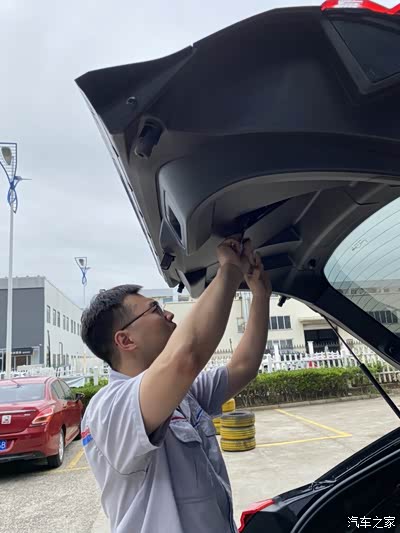

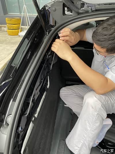

一:第一步就是拆拆拆,拆得我都心疼。备胎泡沫组件和零部件,全部拆走,后备箱隔板拆走,尾门上的塑料盖板拆掉。因为是左边走线,延伸到驾驶位,所以从后备箱左边的塑料盖板,大大小小的盖板全部开拆,包括后排的左踏板,驾驶位的左踏板和仪表盘的左塑料件,都拆掉。

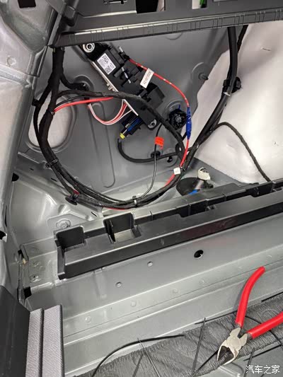

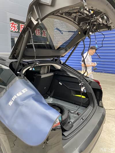

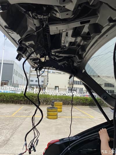

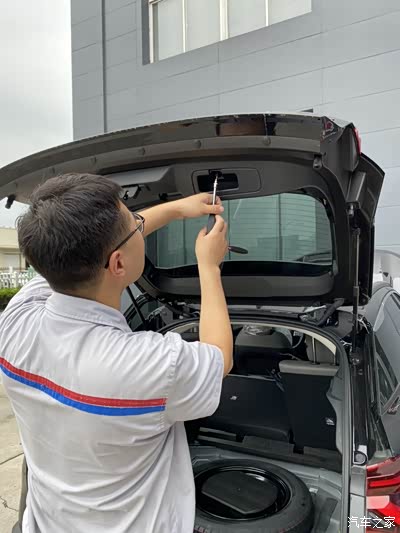

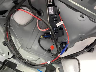

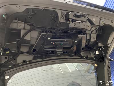

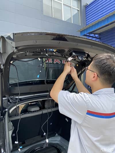

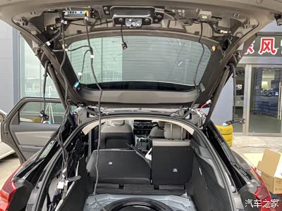

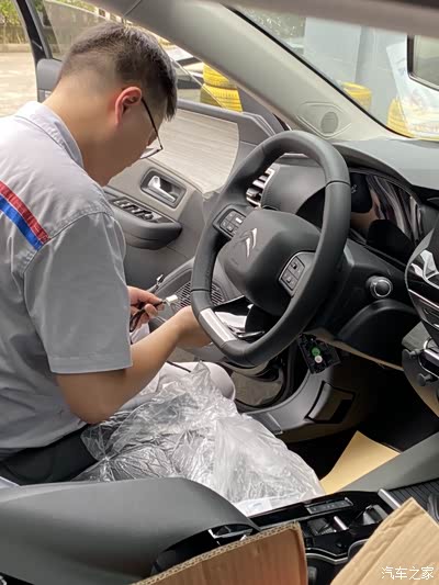

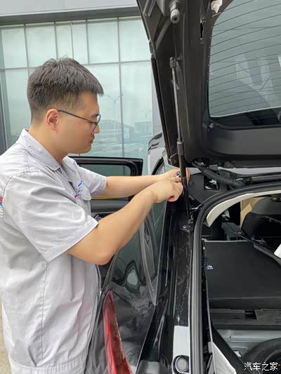

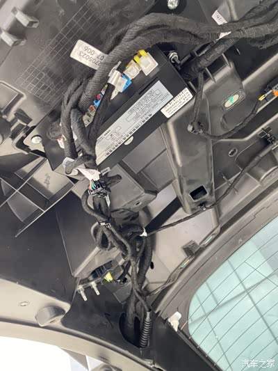

二:第二步,外力支撑后,拆掉旧的液压杆,安装两边的塑封杆,在尾门安装固定锁扣/电路控制板,然后胶带固定线束,线头绑定塑料件,开始‘穿针引线’,通过左边的内部线路管道,经过后排,前排左踏板内部,连接驾驶位的电池线路。替换启停按键旁边的按键,更换尾门的手拉门把手。测试电尾是否使用正常。
三:开始捆绑像“蜘蛛网”一样的线路,线路捆绑不仅是为了美观,也为了后期方便维修检查,查找根源。盖上所有被拆下来的盖板【强迫症表示很喜欢听各种盖板摁在一起的咔嚓声】
看似安装电尾并不难,实际是个非常细致的精细活儿,线路很多,布线复杂,拆装塑料盖板用的都是巧劲,劲儿大了会弄坏塑料件,劲儿小了做不到严丝合缝,只怕日后会异响。给我安装的是他们的技术大咖,师傅很自豪的和我说:他今年安装了30几台凡尔赛了。

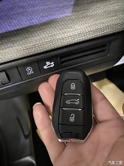

安装好之后,师傅手把手教我如何使用电尾开关。开合方式有三种:

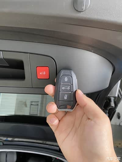

一:车钥匙控制:长按尾门按键3秒钟,尾门自动打开,再按3秒,尾门关闭;

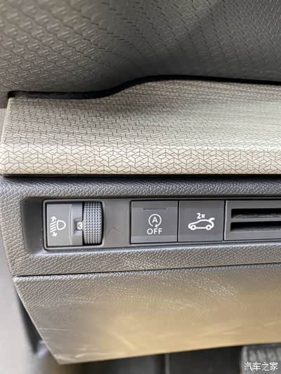

二:驾驶位按键控制:自动启停旁边,以前是预留了空白按键,更换电尾按键,双击2下,电尾开启,再双击,电尾关闭;
尾门开关

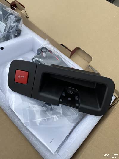

三:尾门按键控制:开电尾的尾门上的按键和之前的是共用的,关闭是在原来的拉手胖增加了一个红色按钮,带夜光功能。
关门按键
开尾门按键

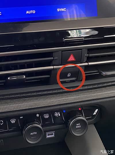

二:驾驶位一键锁车后,电尾是无法打开的,无论从里面还是从外面都无法打开。这一点和车门不一样。一键锁车外面开不了车门,内部还是可以开车门的。很多人以为新装的电尾出问题了,实际是没有一键解锁导致的;
