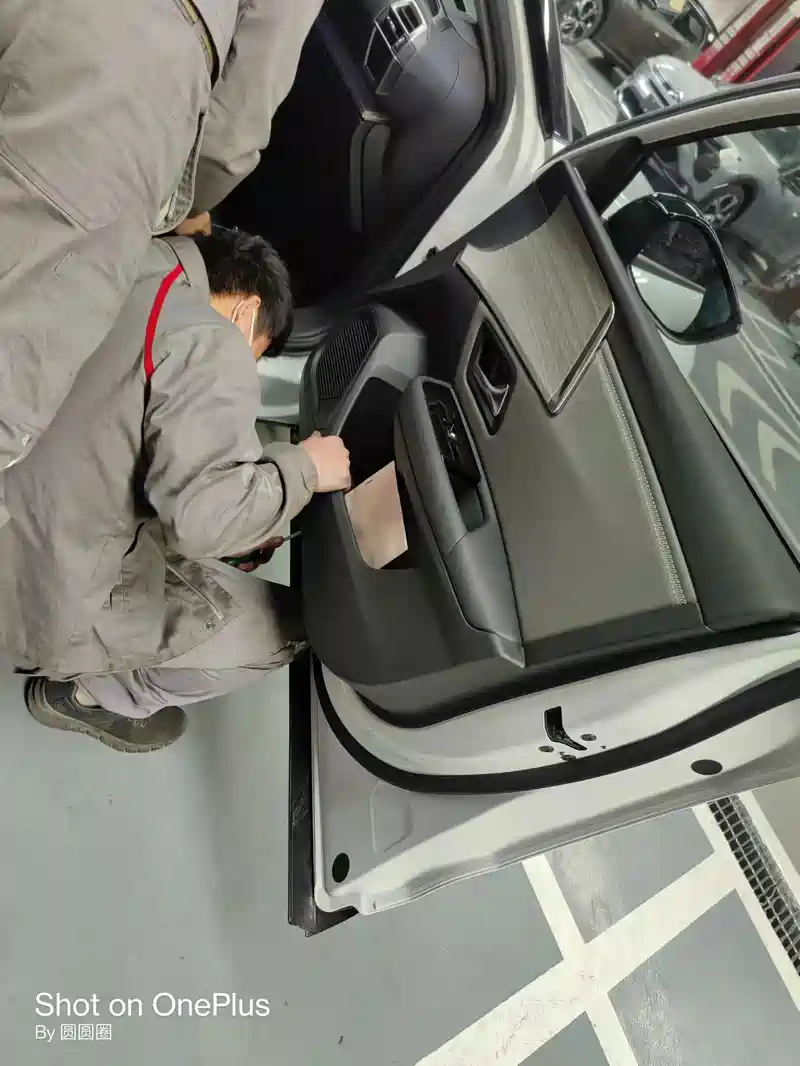

凡尔赛C5X,副驾驶车门异响修复分享;12月份提的车,11月生产的二级车势不凡,这个异响是加装原厂前雾灯前雷达和副厂电尾之前就出现的,主要是副驾驶车门上,有个卡扣垫的软材料的胶较少,有时候不响有时候又响,哒哒哒哒哒哒的声音,水泥地面速度35-40左转弯出现概率最高,出现这个概率有80%左右,放音乐是听不出来的,只能是不放音乐的时候听出来,晚上夜深人静的时候最容易听出来。
12月提车没几天就发现这个问题,但是我已经从桂林到广州了,在多对一群联系工作人员,工作人员让就近选择4S检修,第一次去售后不懂咋搞,直接问了波波老师,他帮忙直接联系了4S。
直接到店检测,跟4S的师傅开车检测怎么都没检测出来,最后直接开始拆,拆完发现一个卡扣少点橡胶垫,后面加点儿橡胶垫装回去就可以了,整个过程也就是20分钟左右,很快,有需要的车友可以直接到4S去进行售后处理。

师傅拆门卡卡响
拆完之后,不是这里问题
应该是6寸橡胶边低音喇叭(也有可能是中低音喇叭具体还没测)
PE密封板
黑色的吸音棉跟我们音箱在用的吸音棉一样
音箱吸音棉
橡胶垫此处卡扣
