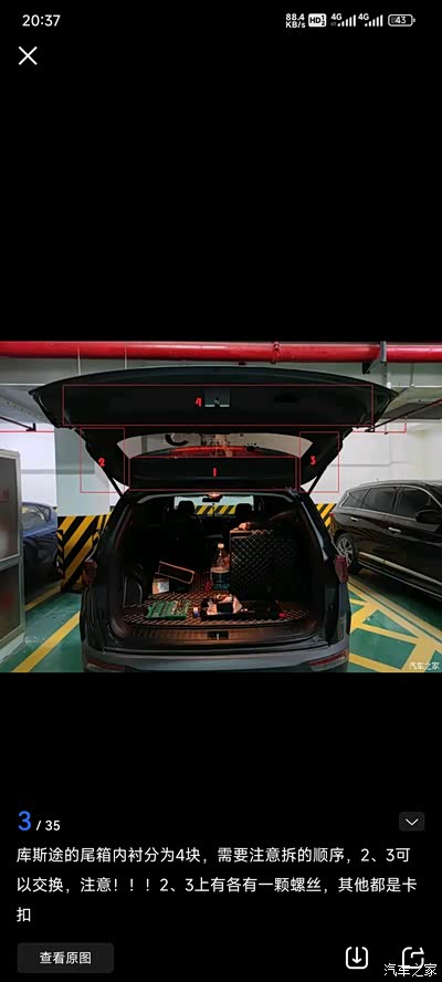

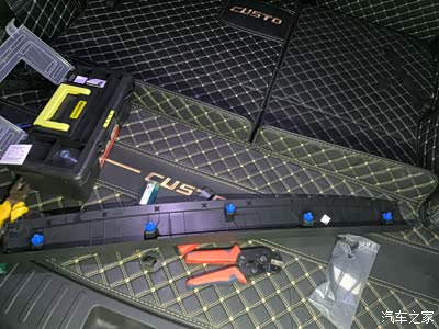

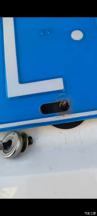

先拆后备箱背板!

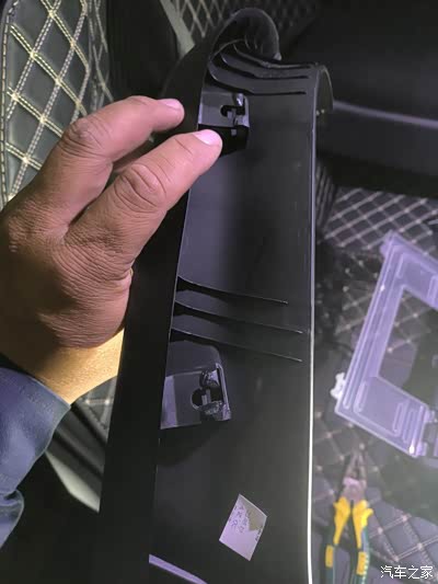

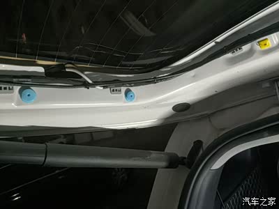

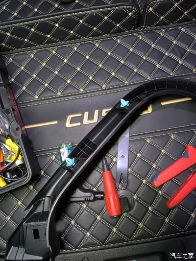

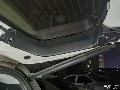

借用一张车友的图,看到他拆我的才会拆的,先拆1都是卡扣,拿下来后先把手扣那个塑料卸下,然后4面板的4个螺丝和2,3的螺丝,把4面板向下拉,就开了,当然拆不下来,然后把2,3和4分离就好弄了!

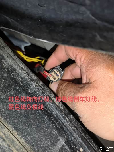

这是倒车灯的插头,图片有线束说明!

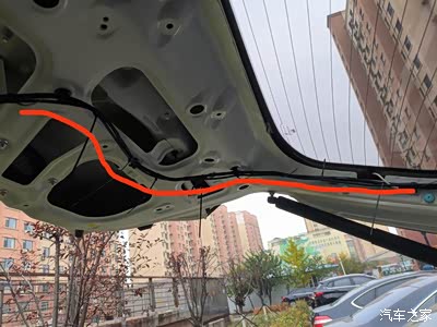

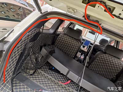

下面走线!

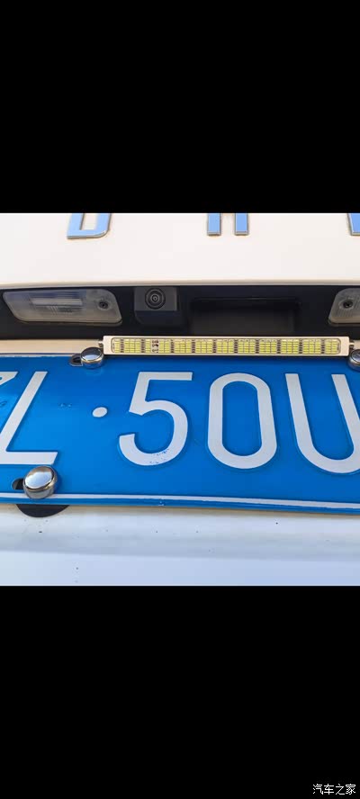

安装灯!
线从牌照螺丝孔穿进去,然后找个细的螺丝加上垫片固定!

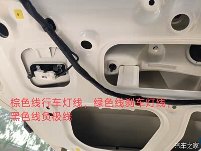

尾灯的线束说明!
效果见视频!!!

      图片提到的倒车灯插头在哪个位子,在保险杠里面吗
