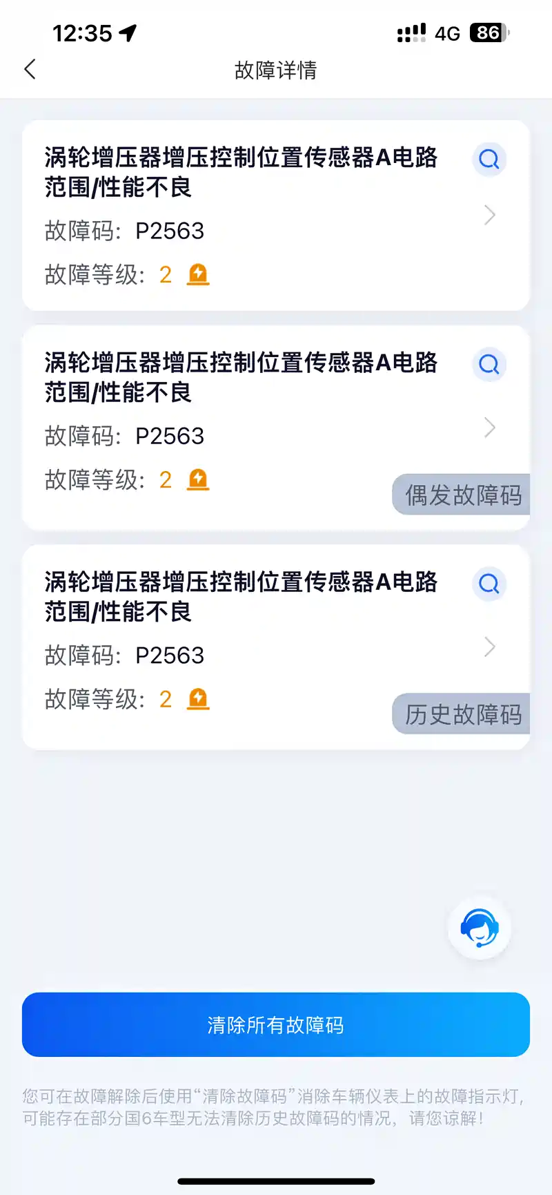

2024.4.10 提的新车,在 8 月份跑长途时,出现发动机故障码,后来消掉了,就一直市区跑,再没出现。那时大概 8000 公里左右。

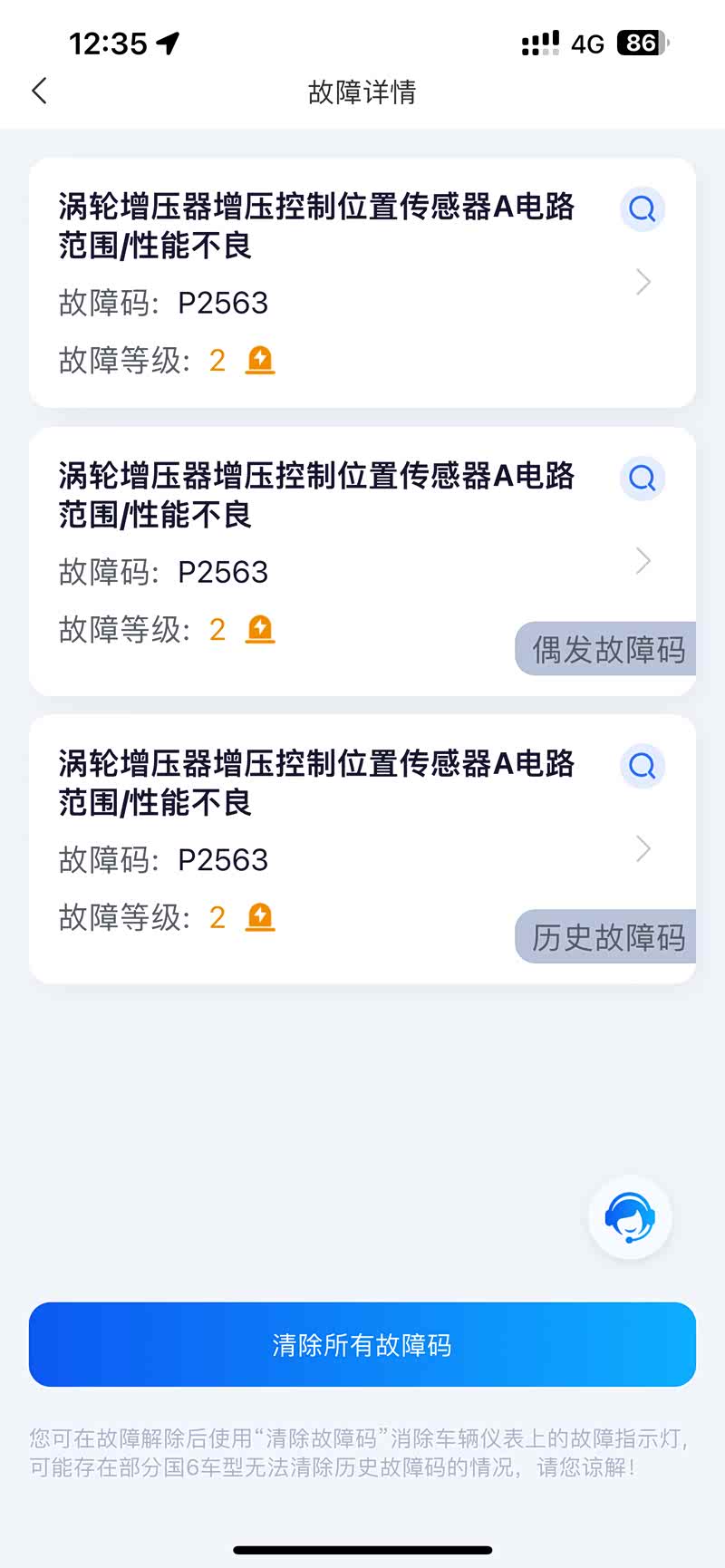

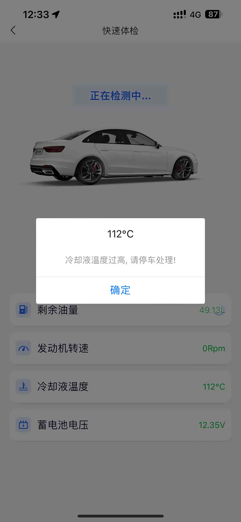

昨天跑高速,(此时已跑大概 9700 公里),发动机故障码又出来了。这次出现后立马高速路边停车,用万车宝检测。结果如图———上次检查也这故障码。
排除油品的问题了。
总结发现,只要是长坡,稍微使劲踩点油门,就会出现。
但问题是,使劲踩,它也跑不快,
转速还一下就能飙到 4000+。
转速虽然上去了,但速度还是上不去,
速度一秒增加 1 公里。超不过 105 时速。
平路上,我用 120 巡航,后来上坡(坡不算大),速度掉到 115,发动机4000 左右,干吼不走。
已经有一个车友表示和我情况一样!

看看是不是缺防冻液了,2.0T的发动机有防冻液消耗的问题

是不是颗粒捕捉器堵了
2024-09-16 16:22 来自河北 回复
流光飞舞7100 楼主 关禁闭 已屏蔽
库斯途
新车,跑了 9700,有 8000 是高速,应该不会堵吧?

用的什么模式?ECO吗?

颗粒捕捉器堵了

我的7月底出现问题的,6万公里,也是发动机故障灯亮,没劲儿,有一次四千转才50迈,快10月了,还没查到问题,把车放在四s了给我配了代步车,好好让他们查吧

电磁阀坏了

转速可以上去,发动机应该没有问题;速度上不去,是不是变速箱的问题
