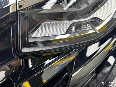

大家好,我是现代库斯途车主黑手千爱,作为多年的老司机,我习惯在开车前,围着车子转个圈,检查一下灯光、车身、轮胎,确认没有外观问题我才会开车。今天突然发现,我心爱的库斯途,两只炯炯有神的LED大眼睛,出问题了。哎呀,中奖了!这是大灯产生水雾,俗称大灯进雾,进水气了。

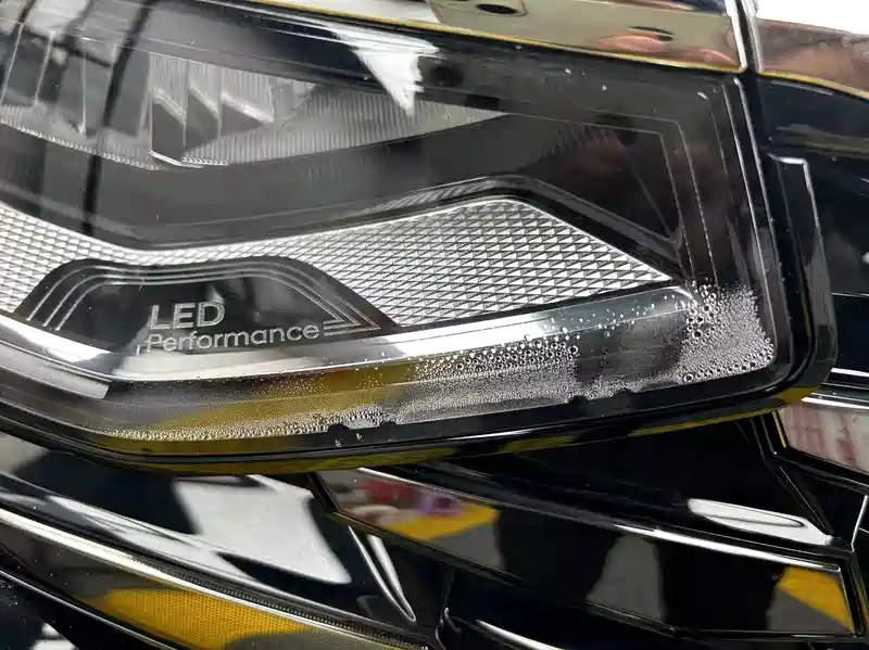

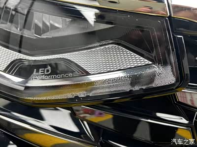

1问题描述:库斯途前LED大灯灯组出现水雾(水珠)
右侧大灯明显水气多一些,已经成水珠了
左侧大灯水气稍少一些

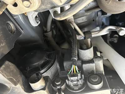

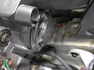

然后,我们找一个安全的场地,停好车,熄火等车降温后,支起发动机仓盖,看到大灯灯组没有,就是图片上这个位置,图片左侧,这个像小蘑菇头的,就是我们大灯放置“干燥剂“的位置。无需工具,直接用手就可以拧开它。
左侧这个黑盖子,就是存放干燥剂的位置
只需要用手,旋转拧下来

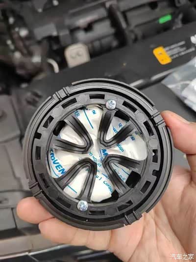

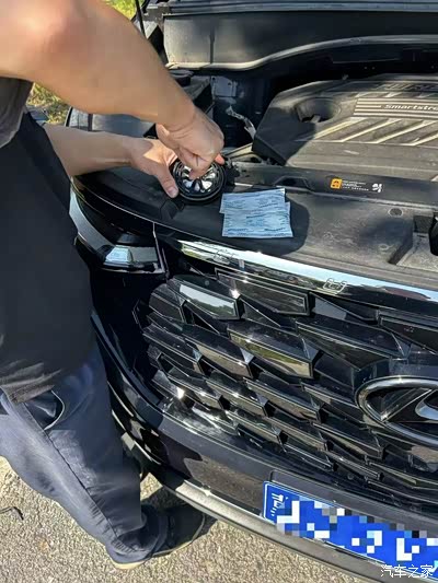

将这个存放干燥剂的盖子拧下后,我们可以看见,干燥剂是通过2根十字螺丝放置在这个蘑菇头盖子上的。用十字螺丝刀,很轻松就可以打开它。

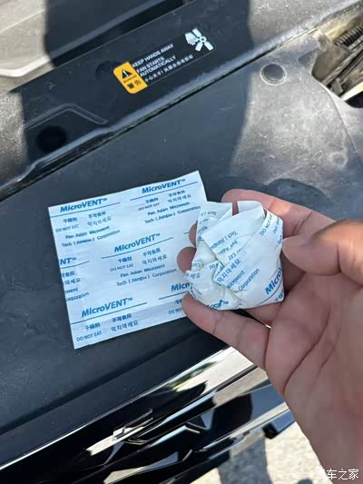

里面的白色袋子装的就是干燥剂
前面是已经彻底干透的干燥剂,后面是全新的干燥剂
接下来,把新的干燥剂,装在这个蘑菇头盖子中,然后拧上螺丝,再装回原车就可以啦。
整个操作是非常简单的,主要就是用到了普通十字螺丝刀。

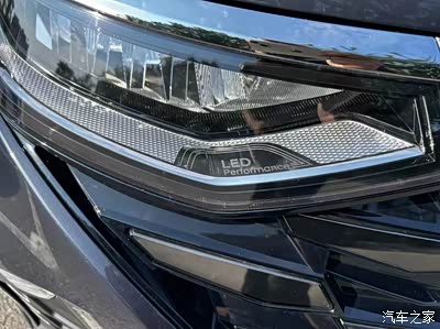

更换后,经过几个小时,不再产生水雾
我这辆车,更换后4个小时,大灯就没有水雾了,变得漂亮啦。我是千爱,很高兴为大家分享爱车维修小经验,希望能帮大家!
