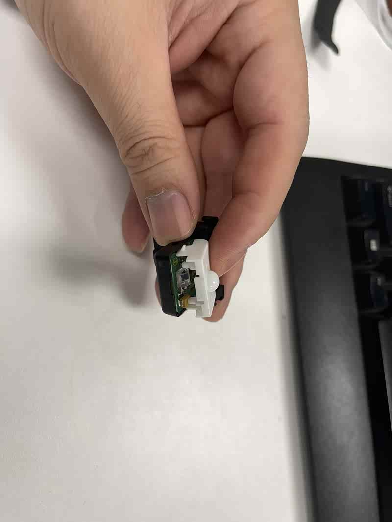

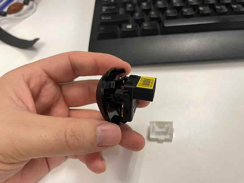

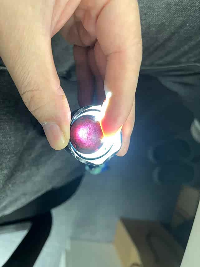

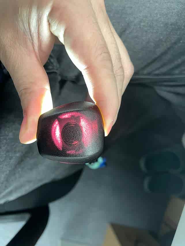

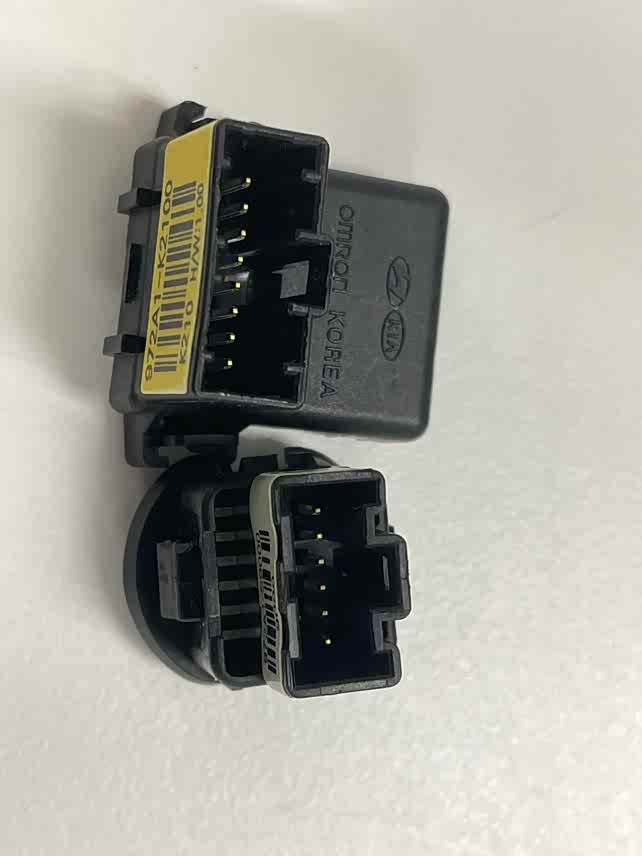

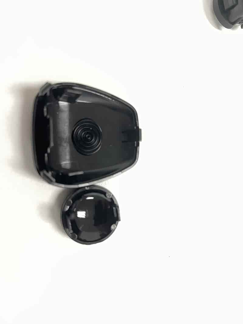

本来找一个其他车辆的大灯感应研究下,没想到对比后意外收获,分别对感应器拆解,透光度对比

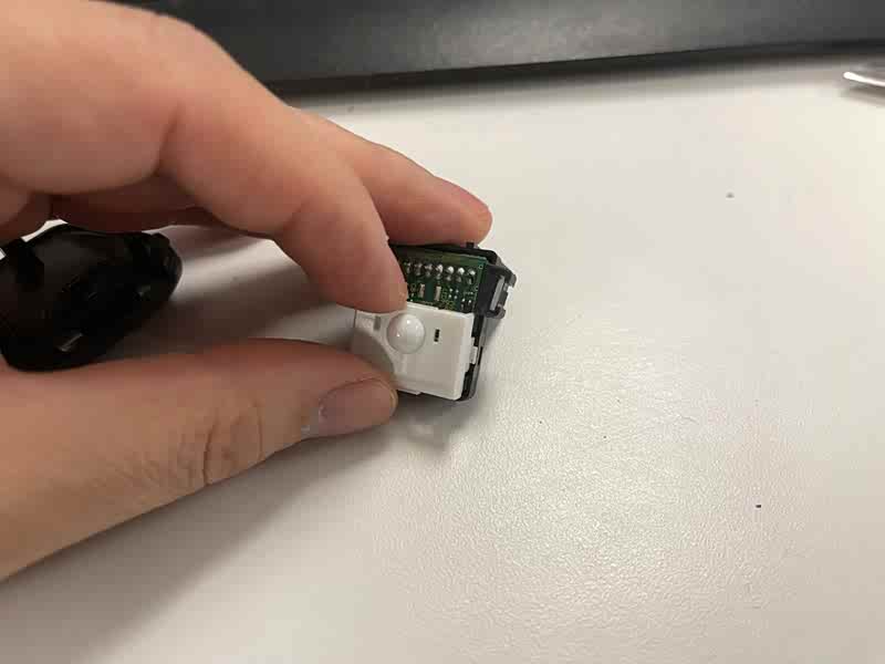

结果发现库斯途的黑色感应盖内部还有一个白色的盖子,再里面才是光感电器元斤,而我拆的另外一个其他车的旧的感应器就是单层的
分析:由于黑色盖子过度阻挡了光的进入,导致感应器以为是外面光线不足,顾自动开启大灯,如果你粘贴了玻璃膜那么透光率更低了,白天车辆也误以为是阴天固然大灯常亮
解决方案:提高透光率,通过改变黑色遮光罩的颜色的确有一点效果,但是我去除了内部的白色盖子也是提高透光度,经测试效果有所改善,推荐广大车友尝试。
PS:这个白色盖子不太容易拆卸请耐心操作
工具:最好准备图片里面的撬子,没有的也可以用曲别针

13年买的索八,也是贴膜后自动大灯会提前点亮,那时候推荐的做法是直接把黑色外壳那里打磨薄一点,透光率变大,知道原理,自己没有去做而已。
