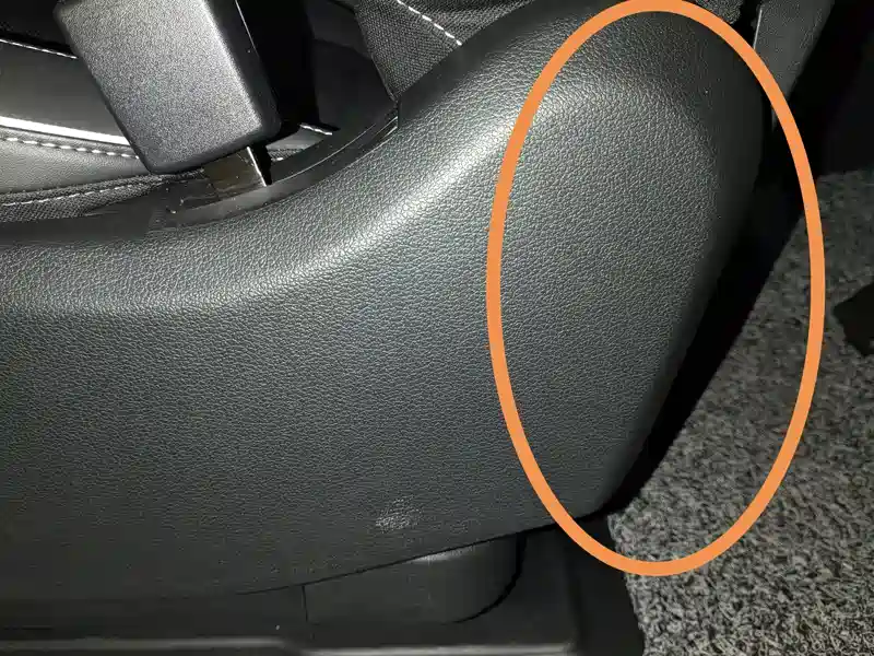

昨天吃过晚饭,下楼去车库研究了一番,用手锤击中排座椅靠背,声音出来了,但是中间过道空间有限,只能听见异响,但是不好确认发出声音具体位置,在车里各种趴着听,别提多难受了……

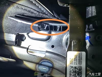

几经确认,是过道处靠背限位器处发出的异响。于是,马上拆开座椅塑料外壳。
北方天气逐渐变冷,各种异响也随之而来,尤其是中排座椅,行车期间嘎哒嘎哒响,开车的时候真的是很烦!

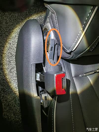

此处有一排倒扣稍微用力往外掰就能打开,然后就匀着劲继续往外拉,装饰罩就开了

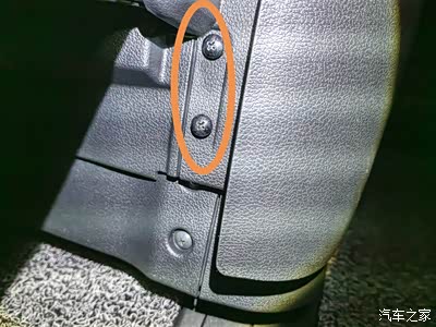

不嫌麻烦的话,下图处(腿拖需要升起来)两根螺丝拆掉,整个装饰罩就能拿下来,后来发现,拿下来或者不拿下来都行。
异响就是这个位置摩擦或者说震动发出来的

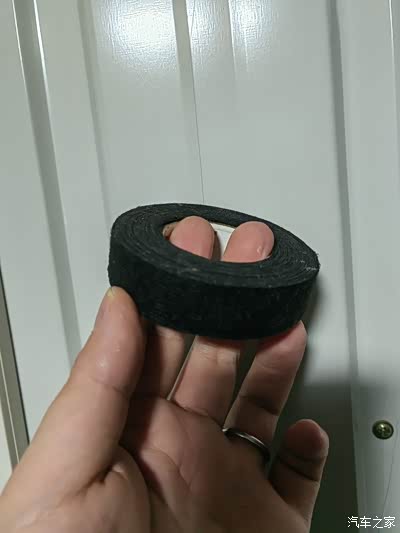

拿出我的解决异响终极武器——绒胶带

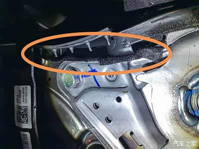

画圈的地方北面有一颗螺丝,需要拆掉,稍微往下一按座椅就能看见
在此处粘上绒胶带,把安全带插扣处的塑料盖往上抬,胶带尽量往里塞

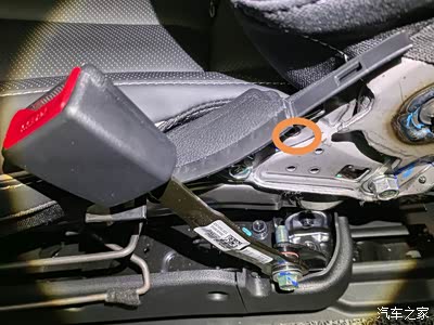

这里下面位置跟铁接触的地方也用绒胶带粘上一些
粘好以后,螺丝上好,装饰盖从前到后的顺序拍上,开车出去测试了一圈。终于,功夫不负有心人,异响成功消除。各位车友有此种情况的可以试一试,开车无异响,浑身都舒畅!![]()
