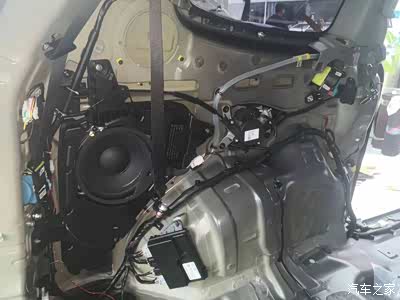

原车后叶子板喇叭,做个记号。

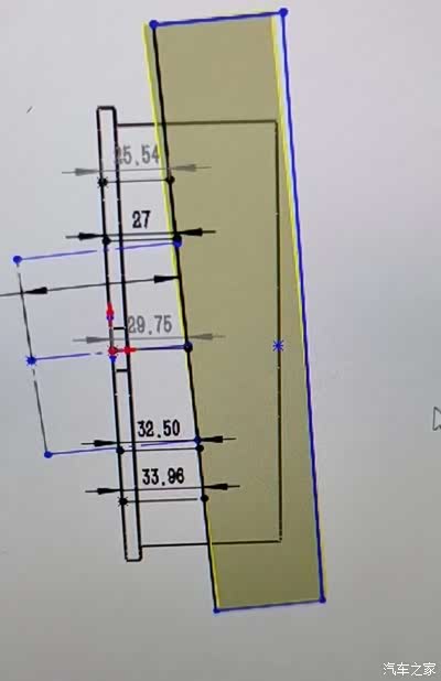

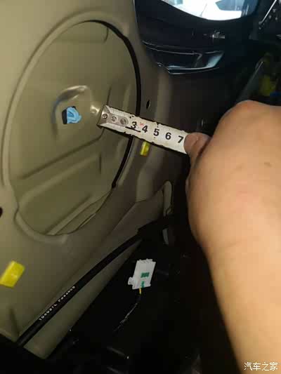

测量一下安装深度,说实话,韩国人是真二。这么浅给更换质量好点的喇叭带来了不小的难度。

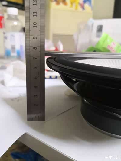

本想和前门一样用国产精品上海银迪,无奈安装深度太浅,只能买个柏林。商家告诉高度是6.3,我回来实际测量是7.1,真坑人啊。
因为喇叭高度问题,设计垫圈废了不少时间。

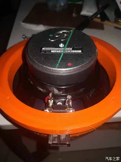

3D打印的喇叭垫圈成品。

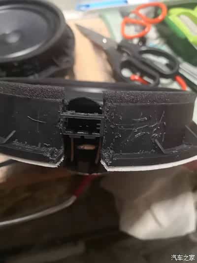

切下原车喇叭插头。
做好标记搞点浇水粘牢。
焊接喇叭线,这里多说一句,一定要测量相位。柏林喇叭相位是反的。;

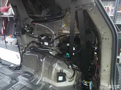

拆座椅,掀脚垫。这都没什么技术难度,不多说了。
这里说一下原车低音炮,这种侧挂的补型炮实话说怎么改都没什么意义。效果不明显,所以要想 低音效果好的,直接去掉原车低音炮和那个塑料箱体,在原位置做倒模箱体。
右侧是个鼓风机,有空调管链接。我认为这里出来的决不是常温的风,只不过距离压缩机远,到这里效果不好而已。

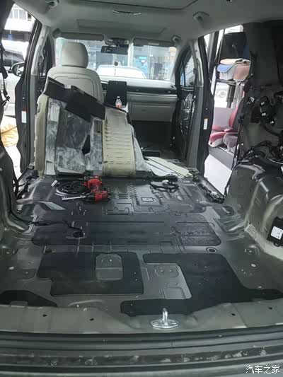

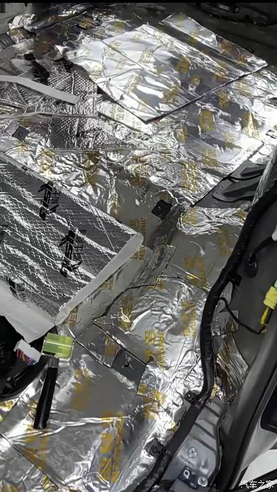

底盘隔音,铺制震板。这里我用了两种厚度,一个是3.2毫米的,用在了后轮叶子板上,主要还是为了降低轮胎带来的噪音。还有2.2毫米厚的铺在地板上。做隔音关键的就是一定要压实,不能有空腔,造成空腔效应。如果不能将每一处都压实,隔音做了还不如不做。

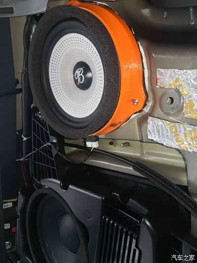

最后装喇叭,实际和测算的尺寸还是很一致的。这个低音炮拆下把衬板隔音做了一下,实在没有改它的欲望。这次先不动了。
写在最后,至此我车整体隔音告一段落,只剩两个中门没弄。留着以后在中门加中音喇叭的时候顺手做。说说效果,因为我手里没有专用 的设备,不能严格量化。反正我自己觉得挺安静了。音响效果肯定比原车要好,至少不那么干涩。北京天也冷了,先凑合凑合。等明年春暖花开再折腾啦!
