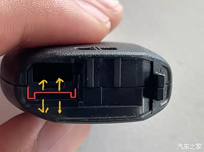

首先机械钥匙的拔出的方法
机械钥匙完成分离
其次遥控钥匙上下盖分离作业
分离的位置说明,实物仔细观察也能发现

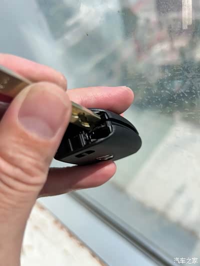

利用钥匙或者一字螺丝刀工具顺时针旋转,拆下智能钥匙盖

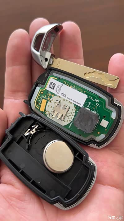

完成分解后,自行更换电池就可以了
智能钥匙放在无线充电板上电磁干扰,造成电池很快就没电了
