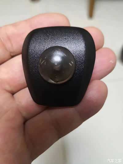

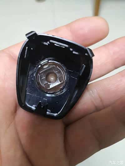

贴完风挡膜,大灯太铭感了。稍微有点多云大灯就亮了,参考以前的车友经验,我也淘宝直接丰田的大灯传感器盖子。用个18毫米的中心钻开孔,这些都没什么技术含量,然后就是直接把丰田的盖子扣上。严丝合缝,非常紧。然后就是测试,最后还是把里面的白色防尘盖去掉了。话也不多说了,上图看吧。

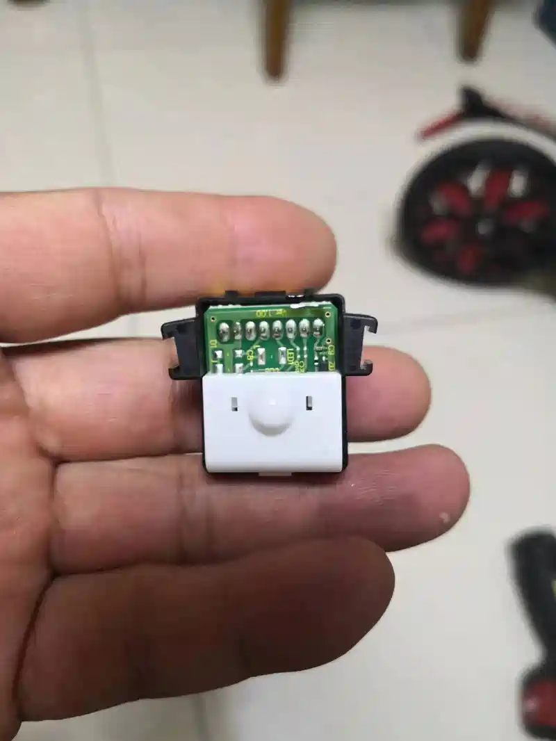

如果用丰田的感光盖这个白色的盖子要拆掉
原车感光罩的卡子,找个修表的小一字改锥慢慢敲下来。
装好后正面的效果
背面的样子。
