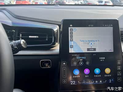

原车机系统实在是不好用,本来就是安卓系统,软件安装被限制,wife被阉割,用个导航都强制百度地图,百度地图总是自私改变我选好的路线,后来只能被迫用手机导航。
先看升级后的车机样子,先欣赏喜欢的点赞收藏,感觉有用的点关注,后面精彩内容不错过

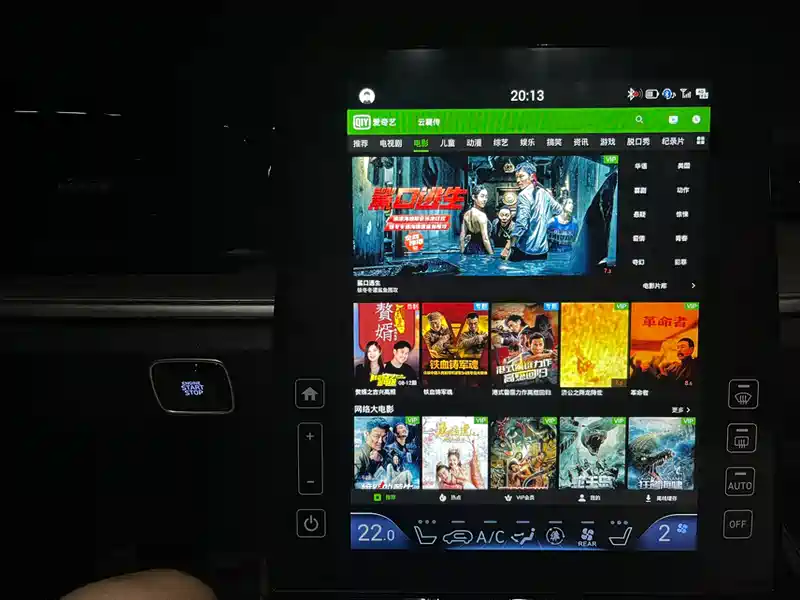

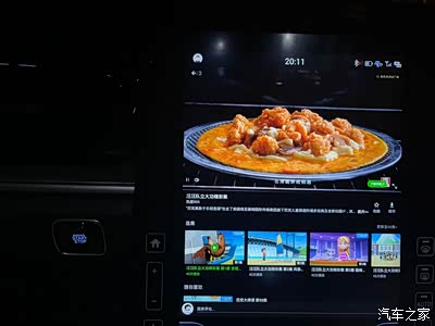

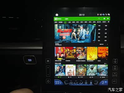

1.爱奇艺视频app安装,观看效果如下图,原车机流量可以用,但是速度很不稳定,有的时候很慢,链接WiFi 依然提示无使用Wi-Fi,优先级别还不会改变
会员也可以扫码登录
满足孩子看动画片了,还要什么电视

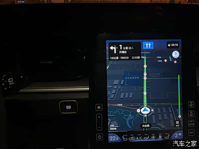

2.高德地图安装,终于大屏可以满足我的高德了,登录账户后,即使手机导航也能映射到大屏上来,这个还是不错的,也可以悬浮窗显示
高德全屏显示

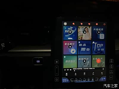

3.喜马拉雅山app没事可以听个相声或者书
喜马拉雅的首页
老郭的相声

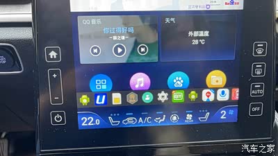

3.QQ音乐安装,原车的QQ音乐版本歌词也太小了,歌词也没有悬浮窗显示,还有个意外的就是使用这个QQ音乐似乎音质也好了很多,不知道是不是心理作用
大歌词悬浮一点满足,缺点是没有底色放在地图上太白了

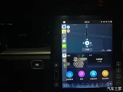

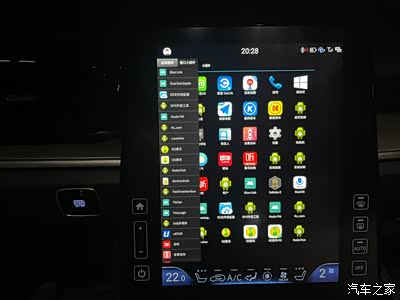

系统篇:
升级后的app安装都是侧边栏显示,侧边栏也是原车机没有的,其实好像是和原车系统是两个独立的系统运转,还有个最大的缺点就是运行的进程无法关闭,只能停车后下次启动重启了
所有升级系统的桌面,我上面只选择了我喜欢用的说明了,还有其他的,包括酷狗音乐等

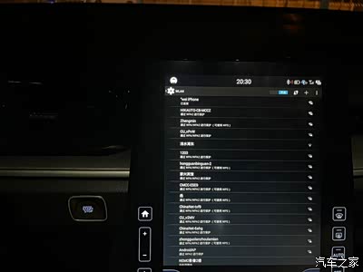

机车的WI-FI可以启动,连接手机热点或者其他无线网
这些我启动的进程无关闭的按钮
启动项目选择第二个,这个画面点首页经常弹出来,系统还是有瑕疵的

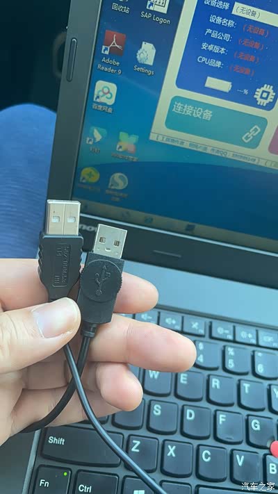

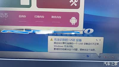

1.双头的USB数据线,非常不常见,可以选择购买或者自己制作,制作的话线序一一对应就可以了,制作完成后用万用表测下通断,切记电缆长度不要太长,建议1M以内吧,不然无法识别

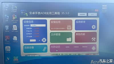

2.笔记本电脑安装安卓手表工具箱
2.笔记本电脑安装安卓手表工具箱
双公头USB数据线
工具箱
自制电缆长度过长无法识别
