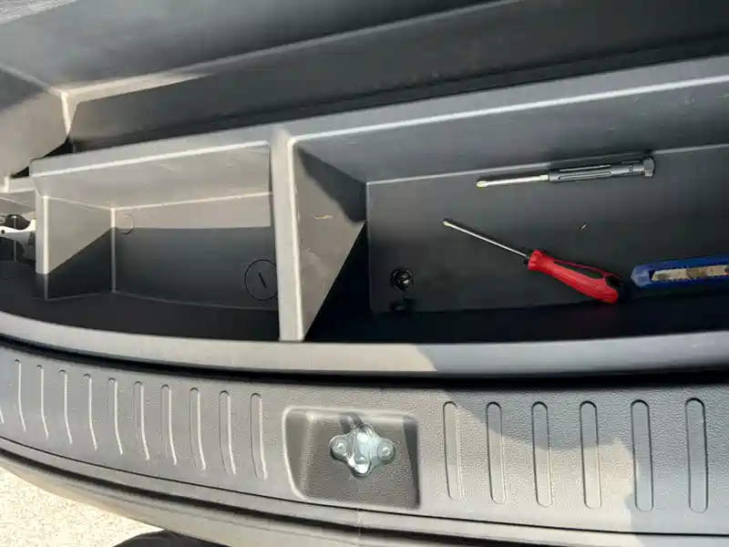

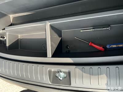

第一步,拆后备箱三颗螺丝

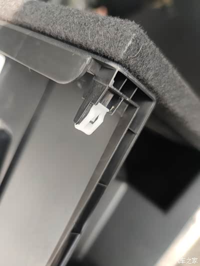

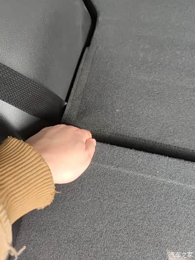

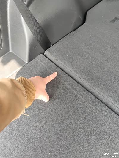

然后左右两个角落,手伸下去用力提能把后背箱拿起来,是卡扣连接的,没有机关需要按。
左右两个角伸进去用力提就行
卡扣的样子

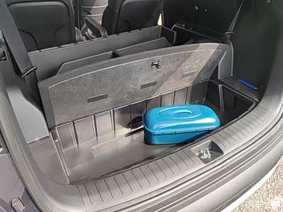

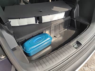

换好了,上面是原车后备箱,下面是下沉式已装好,放上就可以了,箱子下带有减振垫。

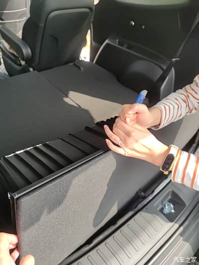

拆原后备箱的盖子,胶粘的,壁纸刀从这里插进去划就可以了,这样就不会破坏。当然也可以直接买个新箱的盖子,100左右。我们觉得没必要所以就没买。
有个心灵手巧又力气很大的媳妇很重要
原箱的盖子拆下来了,可以插在新箱子后面,也可以完美的盖上。
最后,新箱子因为没有原箱的隔断,所以能放更多更大的东西,但也因为没有隔断,所以对箱盖没有支撑,导致在盖子上放重物的话要注意。

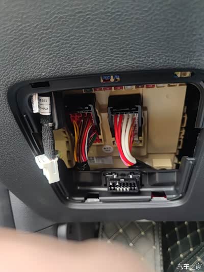

最后附图,加装启停模块,很简单,按说明书装就可以。装好后,默认就自动关启停和自动开雷达了。
