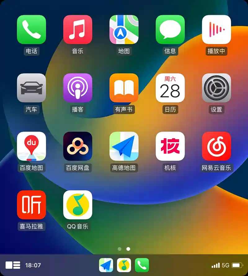

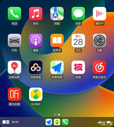

全屏carplay截图

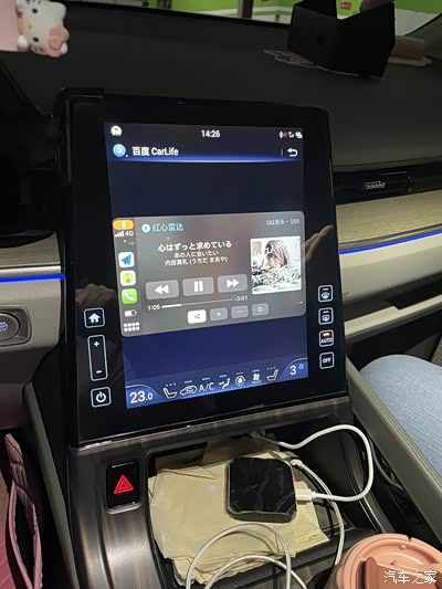

2,carlife转carplay盒子
这种盒子,只要车机带有carlife,就可以通过usb线连接盒子,通过盒子的转换直接使用carplay的功能
所以,最简单的方法,就是直接买一个carlife转carplay的盒子就完事了
但是,又产生了另外一个问题,就是原生的carlife的横屏的,我们的车机是竖屏的,这样出来carplay的效果就只有中间一截…
原车carlife转carplay效果

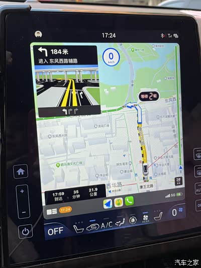

文章一开始就说了,安卓的carplay盒子需要安装app,但开始的时候,要安装软件,唯一的方法,就是破解车机,早期破解车机只能拆机,对于我们这新车来说,基本没人去弄
随着车机系统的深入研究,改签名安装app的方法出现,这样就有了一个可行的方案:

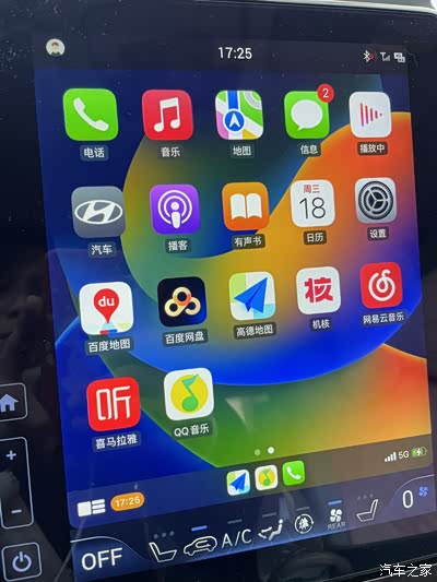

使用奥风的carplay盒子,再安装修改过签名奥风的app(暂时只有奥风的app在修改过签名后还能正常使用),就可以使用全屏的carplay
这个方案,优点的免去了破解的费用,carplay运行速度快,但也有缺点,声音通道会有冲突,然后一个重要的问题,我们的车机,只要在不破解的状态下安装了软件,原车的百度地图和语音就会卡网络,造成这两个功能无法正常使用

使用车连易的carplay盒子,安装车连易的软件
这个方案做法的之前的方案是一样的,不同的是,破解了之后软装软件就变得不受限制,而且安装软件后,原车百度地图和语音的网络也可以正常使用。然后就是,车连易的carplay盒子比奥风的便宜

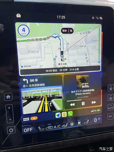

时间到了今年年初,经过多人的讨论后,推出了给车机ota升级功能的非破解业务,其中一项就是把原车的半屏carlife升级为打过补丁的全屏carlife,这样,这种使用原车carlife转carplay的方案被重新使用
这种方案,直接使用原车软件,不用另外安装,而且原系统为carlife弄了一个独立的声音通道,这样,就不会有声道冲突的情况出现

方案3:君用盒子+carlife改
软件费用:低
硬件费用:中
软件兼容:好
声道兼容:好
运行速度:较快
以上,就是我所知道的几种carplay方案,给喜欢使用carplay的苹果车友看,我个人推荐方案3
