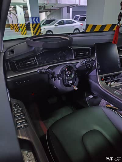

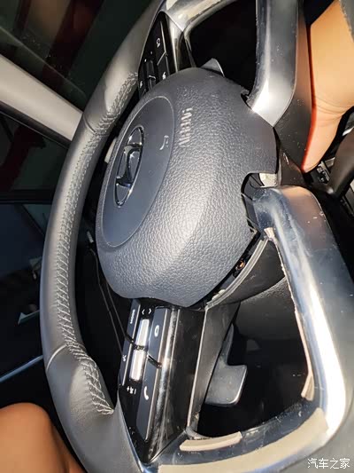

     很多车友有安装拨片或者想一个人安安静静的带着方向盘上楼缝套子或者其他等等方面的需求,但无奈,库斯途的安全气囊是我有史以来拆过的现代车之中,最难拆解的一个,最近找到了一个比较合适的小工具,在此分享给给各位。

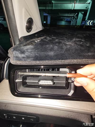

这是我原来买的笔记本修理工具,里面的加长杆正是我的利器
长度跟出风口差不多

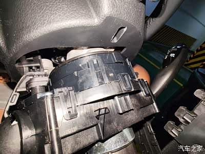

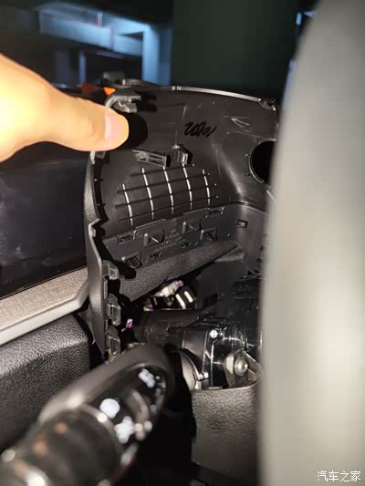

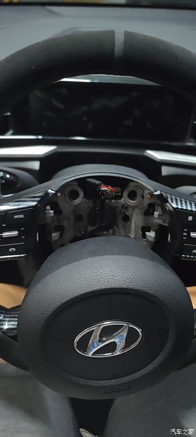

首先为了方便操作,先打开方向盘上盖
向左或者向右旋转90

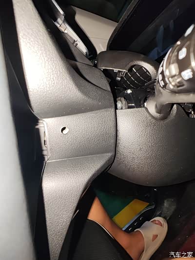

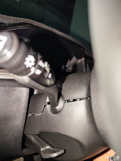

先找到底部圆孔
用螺杆顶开

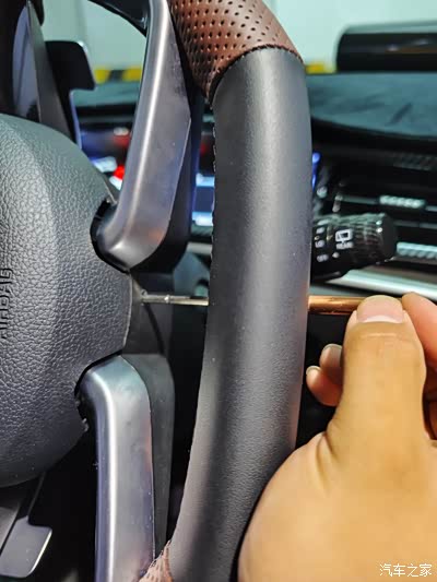

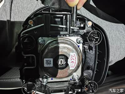

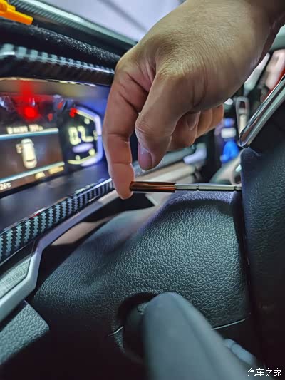

再方向盘后方找到两个长方形空位
插入螺杆,顶到一根弹簧后,像杠杆一下抬起,使得插入端向下压住弹簧,这边需要多次找到技巧
待弹簧弹开,取下气囊后方线束即可
PS:如图所示,就是两侧的这个弹簧,这个螺杆的粗细长度刚好适合拆解库斯途的气囊,如果没有的华可以找一个类似得一字螺丝刀代替,太细的不行,容易断

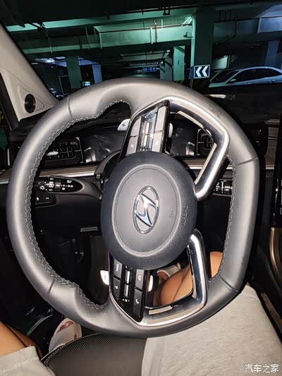

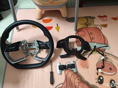

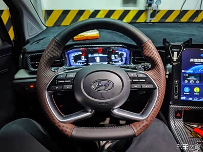

拆下气囊后,就可以对你的方向盘为所欲为了,我拆了2次,一次装拨片,一次缝方向盘套
2小时成果
