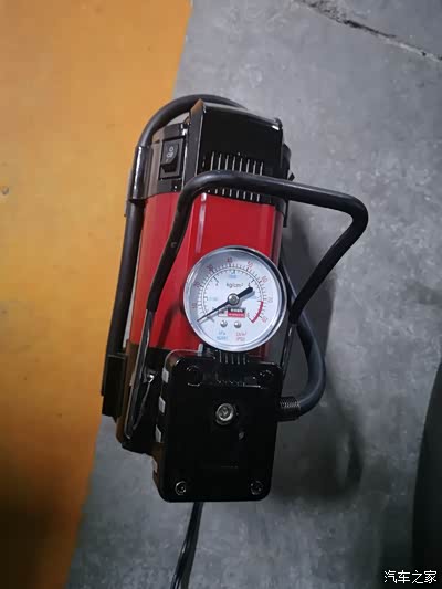

打气儿的话,如果要有一套打气泵的话。其实就比较简单了。现在有数字泵,单缸,双缸。好多种样子,而且体积都很小。
我这个是单缸的,好多年啦
这个品牌都已经找不到了。不过质量不赖。

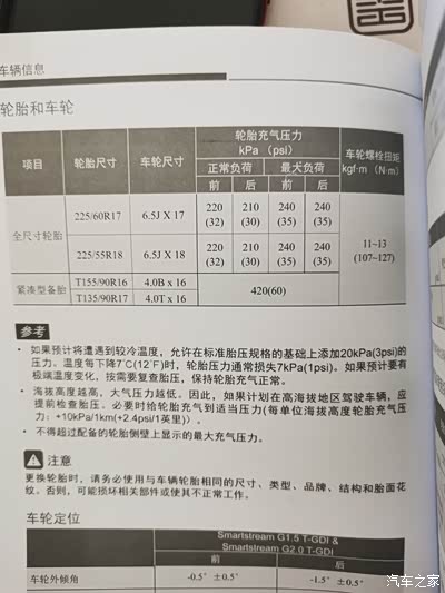

如果胎压低的话,最典型的表现就是费油。胎压太高的话,舒适度就会降低。 库斯途是建议在2.2~2.4之间。
这是库斯途的轮胎气压要求

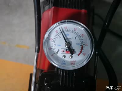

接好气门嘴,就可以打气

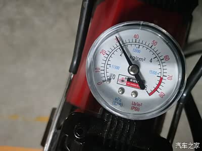

目测2.2-2.4之间,就行。如果是新款数字泵,就不用管他,到数就停止啦
最终气压初始2.2,市区我不咋拉人够了
