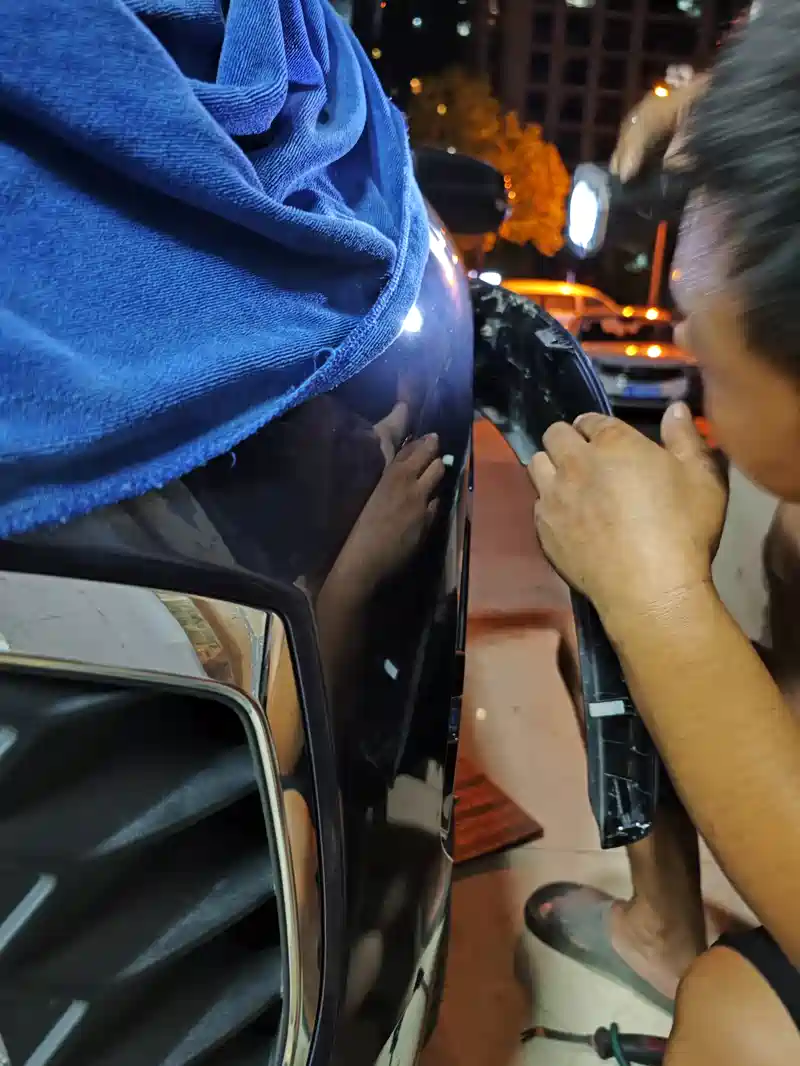

拆灯第一步,拆轮眉
轮眉拆了才能顺利拆杠
这样就可以取下大灯了

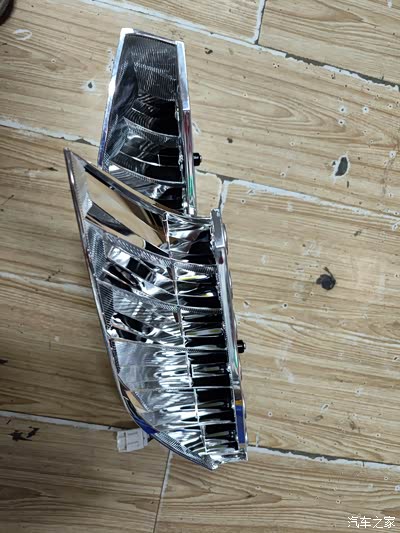

取下原车反光腕

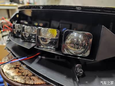

将专用支架和透镜进行组合
放入灯壳中固定
将第二组透镜放入灯壳中固定

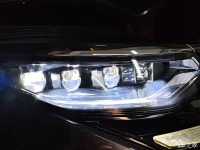

上车点亮调试。左边
上车点亮调试,右边
点亮测试线路,切线没问题后,将灯罩组装复原即可

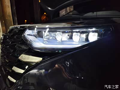

复原后左边效果
复原后右边效果
整体效果

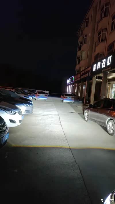

近光效果
远光效果
路试近光
路试远光
