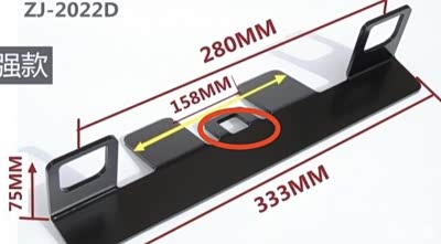

(接口支架有好多种,我也看了不少,最终选择了图一这款,不建议L型的,因为受力大可能拉出来,不放链接没有利益关系,需要自己识图网上找,价格100左右,安装整个过程还是要点气力的)

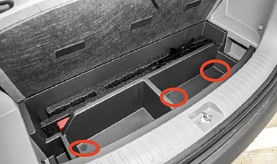

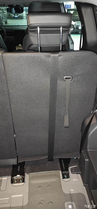

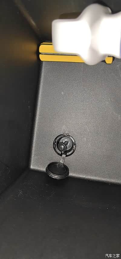

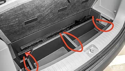

首先打开后备箱,在图二的三个位置有三个小圆盖,撬开后后看到十字螺丝,如图三,都拧开,然后可以抓着图四的三个位置使劲往上提,因为内沉的部分边缘还有卡扣卡在车上,卡扣位置如图四,大力出奇迹,听到咔咔的声音就说明打开卡扣了,然后整个内沉储物格就能全部拿下车了。

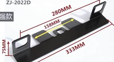

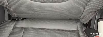

最麻烦的步骤解决了后面就简单了,撅着屁股趴着从座位下面找到靠背和坐垫之间,把安全坐椅支架塞进去。注意,我买的这款安全坐椅支架要比第三排坐椅下面的架子长1cm左右,肯定不能直着进,第三排坐椅下面是空的,所以要斜着塞进去,我是安在车第三排右后位置的,就那个最小能放倒的坐椅,安好后不影响旁边双人位的放倒,安好后如图五,再加上卡
扣套如图六。
扣套如图六。
