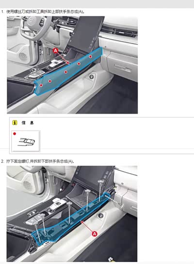

先上官方图,看不懂的看我后面实操

先上官方图,看不懂的看我后面实操

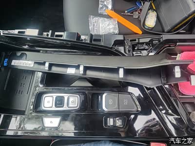

下面是实操:

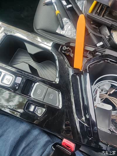

打开扶手箱盖,从橙色撬棒的地方开始撬,撬棒是买模块送的![]()
卡扣位置
拆螺丝注意,螺丝有大小

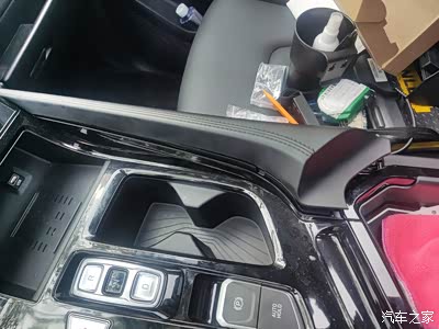

扶手拆掉,从这里继续撬。
卡扣位置

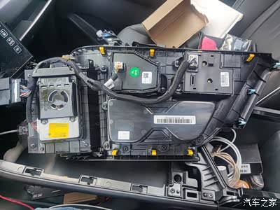

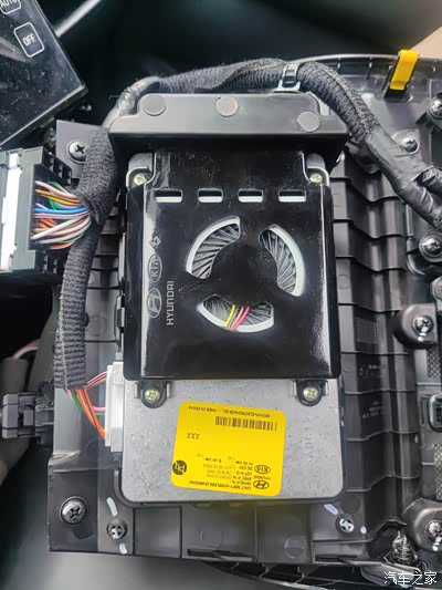

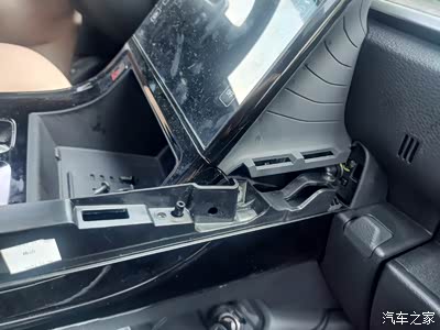

原来中控的主机在这啊

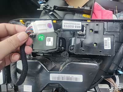

安装很简单,这个插头拔出来,直接对插就行了。
插好按原样恢复即可![]()
使用效果就不上图了,现在每次启动自动打开autohold,如果不需要,可以手工按一下关闭,完结撒花![]()
