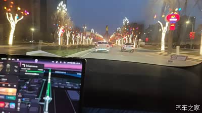

♥👉🏻👉🏻👉🏻首先是第一次测试能耗表现情况
可以看到我的极氪001的表显里程是18.3公里,而表显的动态能耗仅为15.3kwh/100km,而此时的环境温度为5℃,这段路程我并没有开启空调,主要是因为我的极氪001晚上停放在地下车库,而地下车库的温度相对比较恒定,有16℃左右,因此并不是很冷,而我开极氪001行驶途中是打算随时开启空调的,可极氪001的保温也就是整车的密闭性做的太好了,我跑了18公里到达目的地都没有觉得冷,因此也算是做了一段低温条件下的纯驱动能耗测试,
而此时的车机界面显示我的这段路程一共耗电为3度,其中动态能耗为2.8度电,静态能耗为0.2度电,足以见得极氪001即使在低温下,驱动车辆的能耗并没有大幅增加,毕竟15.3的能耗意味着我的极氪001满电续航可以达到653公里,续航达成率足足有106%!
而在能耗分配界面可以看到,驱动系统耗电占比为89.6%即2.69度电,低压系统耗电占比为10.3%即0.31度电。
