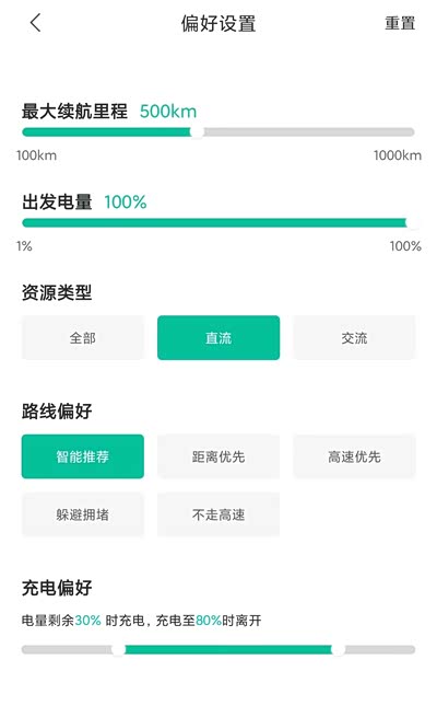

首先用极氪APP充电地图输入相关数据。这里我参考其他车友续航情况,最大续航填了500km。
出发电量:我有家充出发电量填了100%。外面的快充桩一般只能充到90-95%.请按实际情况填写。
充电偏好:建议按照系统建议30%充电,80%离开。在这个区间充电速度最快。一旦超过80%大多数充电桩开始降低功率,充电时间会翻倍增加。

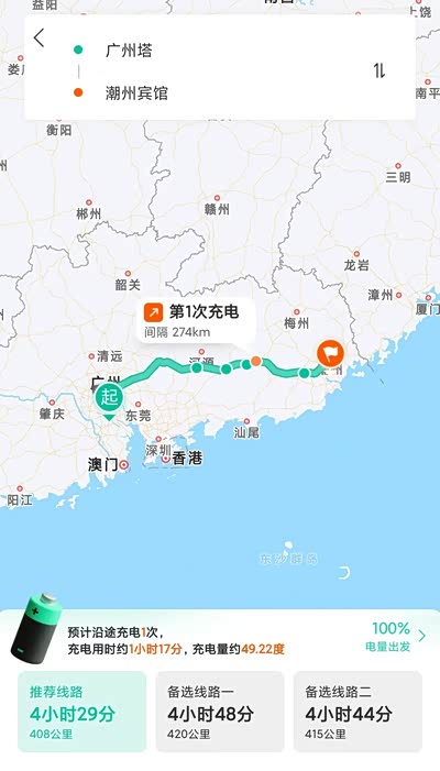

地图显示总里程是409公里。其实一缸电跑到终点也未尝不可!为了万无一失,咱们还是继续完善补能规划!

接下来咱们再使用高德地图,高德地图在路线规划上会更完善,充电站的数据也会更多。

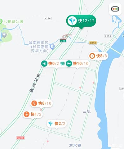

怎么补能?下高速充电!
首选靠近人口多的高速出口,找个中午吃饭的地方顺便充电补能也不耽搁旅程。
河源市高新区出口附近有不少充电站包括小桔和特来电都有。而且都是120KW桩充电速度有保证。

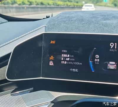

到达揭阳附近,已经行驶300多公里,距离终点只剩100多公里。换成其他电车应该要准备寻找充电站。我原本计划在揭西县补能。之前我在地图发现在揭西汽车站附近有一个星星充电站,该站点一共有32条充电枪基本都是120KW功率。这里提醒一下车友尽量选择规模大,充电桩桩数量多的充电站。这样好处是基本不用等待,而且可以选择一个空闲的充电桩跑满120kw的功率。因为当两条枪同时在使用,那么120KW就变成2条60kw给两部车充电速度减半。
不过我发现距离终点只有100多里程,剩余续航还有300多公里!就算打个5折也有150公里续航!一不做二不休,干脆直接跑到终点!

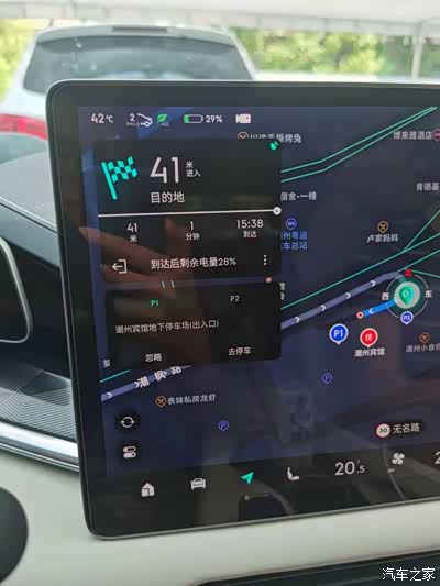

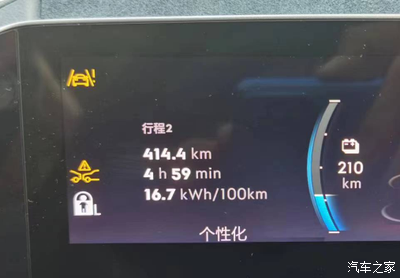

于是我没有在揭西县补能直接奔向终点。由于是第一次电车长途为了稳妥起见,后续路程我基本保持在100到110公里时速。最后成功抵达本次目的地潮州宾馆!此时电量还省29%!按照1度电跑5-7公里,极氪001至少还能行驶150公里以上!
根据估算,如果省着一点开,极氪001 we版单电机100度高速路段跑550公里一点问题都没有!

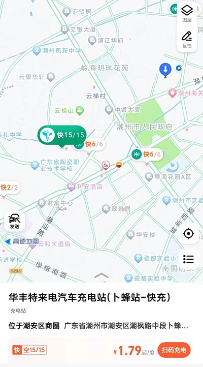

来到潮州我发现这里的充电资源也非常丰富。我特别推荐这个特来电站点。这里每个桩只有一个充电枪不怕被功率被分流。而且停车方便隔壁还有一个大型商场走走消磨时间。

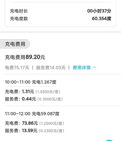

40分钟充入60度电,这个充电速度还可以,就是价格对比我的家充实在贵太多了!我在家充电,0点到8点只需要0.3毛一度电。
