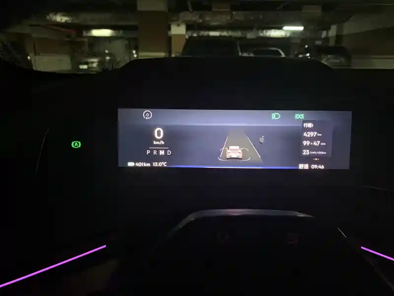

12月23日到2月12日,表显累计行驶4297km,表显平均电耗为23kwh/100km。这里发现个问题,仪表盘上行程一的时间,小时数到了99后不再更新了,嗯,这个算不算个bug?
但根据车机端的计算来看,总累计电耗为1057.5kwh,简单计算一下,那平均电耗是24.6kmw/100km。嗯,这个差距不知道是为啥,,也可能这点是车友们觉得表显不准的原因吧,期盼能够得到解答~~
