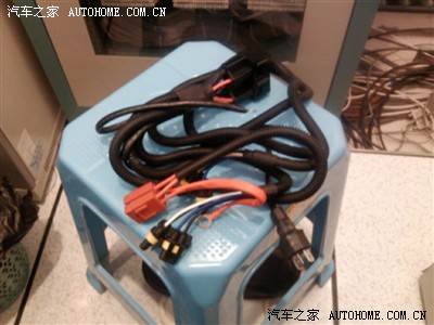

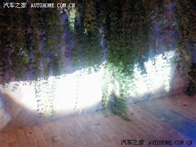

     1、车大灯远近光全部改为氙气大灯,为了减小原车负荷,用了专门的线组,这个线组还有个作用,就是开远光时,近光不灭。晚上闪灯太有用了,也减少了切换远光氙灯全亮的时间差。大灯总成没动,就是加装的氙灯和安定器,手机夜拍效果不好,暂时就放一张手机拍的近光的照片,大家将就看。原车近光透镜很好,切线也不错,近光不晃对方来车的眼睛。先来一张线组的:
这是近光的,手机效果真的很差。

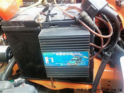

    3、把我原车的车用整流器加装到新车上了,那个东东陪伴我了4年,一点问题没有,质量可靠。使用后电压以稳定一点波动没有,非常好的东西。不知道是不是因为有这个东西,我原来那辆豪情车的原车电瓶,用到这次换车都没有坏,超值了~~~

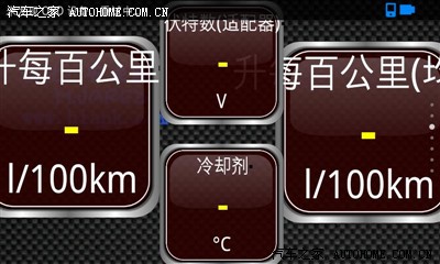

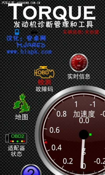

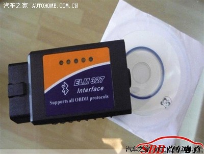

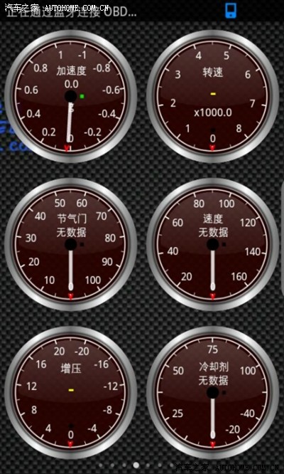

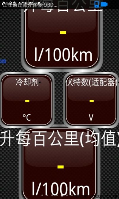

    4、加装了蓝牙odb2汽车检测仪,之前有看到论坛有大大装这个,因为我是安卓手机。有TORQUE这个软件,可以检查车上的很多东西 ,其中转数、电压、水温、瞬时油耗和平均油耗这几样我设置到一屏显示,方便使用。最近两天有新版出来了,还可以测剩余油量,但是是英文版的,所以暂时没有更新。借用网络的图片。
金鹰车的odb2插口是在方向盘下面的左边,得把腰弯下去才能看见,然后插上去后就卡在那儿,要卡在那个缺口那儿稳当就得用刀把缺口修大一点点,我插上去后就没取下来了,经常可以用用!使用的时候没法也不方便照相,所以只能手机接上电脑后截屏给大家看看先。
E文不好的我只能用汉化版的。
这屏有很丰富的内容。
这次是我最常用的一屏。
来张竖的!

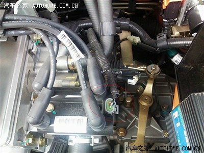

    5、现在介绍我的一个重量级改装(自认为),点火增强器。改装这个需要先找到那一根是点火线,我是照相后问卖家,卖家在图片上给我圈出来然后再测试。
就是图片里面红圈里面的那个插头,取下插头,通电后用万用表测试,只有中间一根有点12V,其他两根没电应该是信号线。我还是简单说说我这个的改装过程吧。首先全车断电,(安全第一)。为了让改装美观好看,我是从这个插头开始把波纹管外的黑胶带取下来,一直取到最下面分线的地方再把这个线剪断。然后把这个增强器的输入端和剪断后下端接上,把增强的输出端和剪断后的线的上端接上,然后把增强器上的地线接在电瓶负极。最后把线全部放回波纹管内再绕上黑色的胶带,一点看不出来改动过。看看我增强器放的位置。

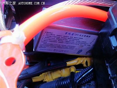

电瓶和保险盒之间的缝隙,用3M的双面胶粘在电瓶侧面上,通电测试,中间一根线电压16V,其他两根线没电。插上去,打火。点燃后马上熄火,感觉是油没跟上,再打火用脚轻轻踩油门保持一会,然后松开油门,正常了。打开手机上的检测软件,先看有无错误代码,没有。再看看转数,950--970波动,随着车热了86度。转数稳定在800转,左右20转的波动。

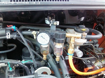

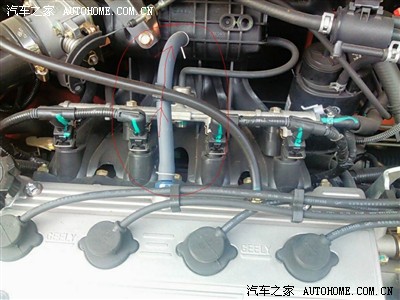

    6、另一个重大改装(其实没有这么重大),二次进气加机油透气壶。网上有很多讨论应该取哪根管子改装,我也是观察了很久车上的废气管后再请教卖家后得出的结论,请看图片
图中红圈就是我们要改装的管子,箭头代表了气流方向,这个不能搞错的。我是取下原车整根管子,另外买了3米高温耐油管,后来证实买多了,2米就够。卖家有送管子,但是我为了布局好看,就嫌送的管子短了不好用。最后接好后的图片
看见左边一个壶底部的废机油有木有。。。。。
这个调节很重要,有了之前那个检测仪也就方便了,不用调一下就进车里看看转数,而且那个转数不准确的,有这个就能打开手机就能看到转数了!其实安装很简单,就是把气缸排气端接到二次进气的进气,然后通过二次进气的出气端接回到集气箱。调节的时候先关闭阀门,发动汽车,等车热车后,怠速稳定到800转,就开始调节阀门开度,调节到既怠速不升高为宜,实际调节过程中,就算调节一点点,怠速都会有波动,但是很快就会稳定下来。我实际调节的数据是。发动汽车后负压表指针在0.06的位置上,我缓慢打开阀门,车辆怠速能稳定的时候,负压表指针在0.05的位置上,再打开多一点阀门,怠速就会明显升高。就表明不能再调节了。

     小结一下。所有改装全部是我一人完成,非常辛苦。慢慢摸索慢慢改。改氙气灯用了4个小时,没有拆灯,就利用狭小的缝隙操作,改完后一双手和手臂全是小口子。换全车led灯,用了2个小时,尾灯必须拆下才能换。加装整流器以及地线5根30分钟搞定。加装点火增强器用时3小时,主要是拆开波纹管再绕回去太费事了。改装二次进气和机油透气壶用时2小时。我一共耗费了2个中午外加2个傍晚的时间弄这些,真的是累啊~~~~不缺米的同学还是花钱出去弄吧。不过为了享受改装的乐趣和成就感,这点累还是值得的。
      谈谈感受。
      1、整流器和地线加装后,车辆行驶过程中电压一直保持13.8V 打开空调、大灯、音响这些也没影响。收音机杂音变小,建议改氙气灯或者换了缸线以及无阻火花塞的同学加装。
