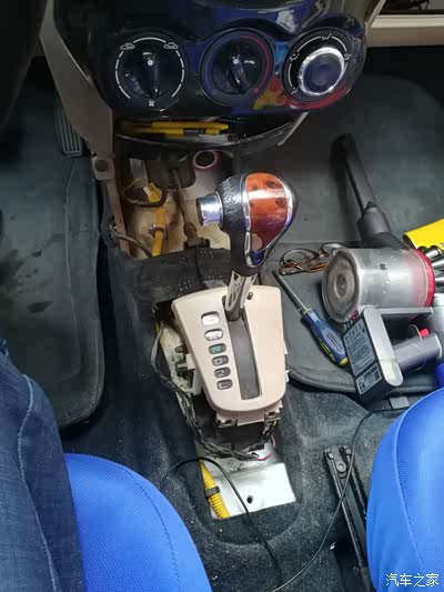

2012年熊猫自动挡,1.3L排量。15年冬天开始P档点火,踩刹车 ,按档位解锁钮,搬不动档,
必须按档位旁边的黑色塑料小棒,那个叫档位应急解锁开关,作用是在汽车电瓶没电情况下,需要拖车,解除P档的锁,让车挂到N挡上,一个冬天就这种使用,有时候天气好不太冷,P档解锁就正常了
发维修过程,
发维修过程,

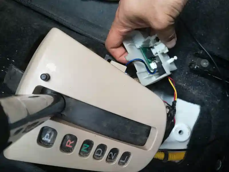

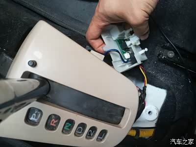

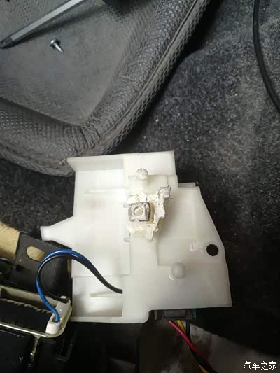

拆装饰罩,用手搬就行,后面有个10mm螺丝,拆开就行,

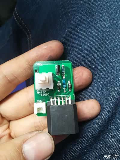

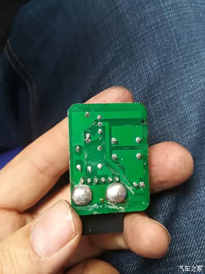

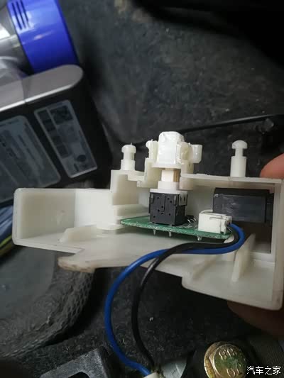

白色塑料是微动开关,
白色塑料是微动开关,
黑色接口3线,黑地,。红线踩刹车12v。黄色12v常电。

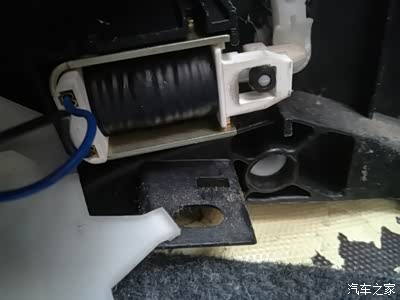

白口插头,是电磁阀,蓝线通电电磁阀吸,P档解锁,
比较复杂,原理讲到这,档位在p档时能压下白色微动开关,线路通.踩刹车红线有电,电磁阀吸,p档解锁。

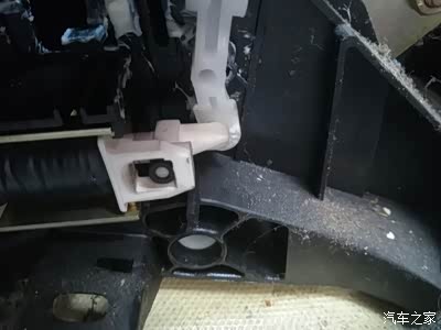

在白色塑料帽中加厚,剪的塑料卡,大概0.5mm,解决开关磨损,恢复正常,有同样情况,欢迎跟帖 。上图
拇指压的就是微动开关
网上查的84727
84727-52010,开关丰田,AXP4#190元
东西用的是丰田的
