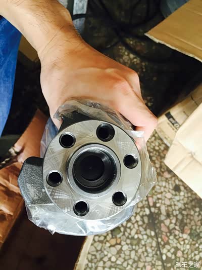

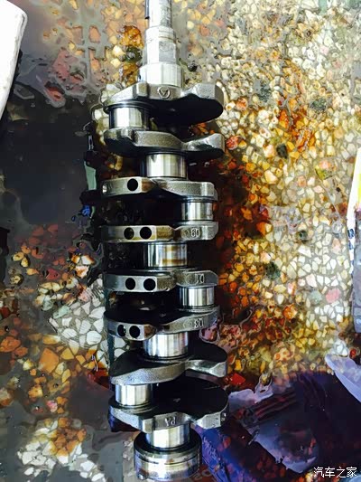

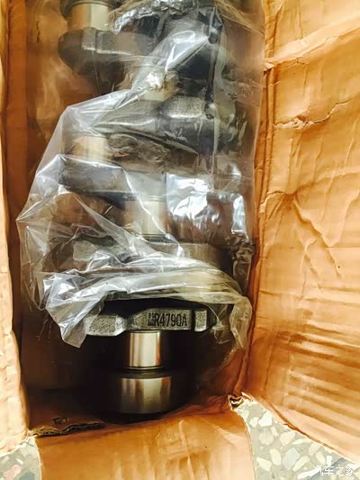

必备改装件:活塞、曲轴、正时皮带、大小瓦、止推片、活塞环、大修包,没买正时张紧轮
吉利山东工厂出的曲轴,买这个产地的有对位孔,做工也看得过去。
mr479qa
看到了吧,有个特别大的对位孔的。买这个容易对得上曲轴盖。

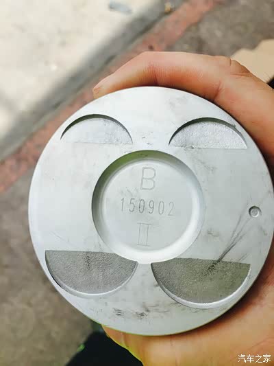

笑脸,南平活塞。。

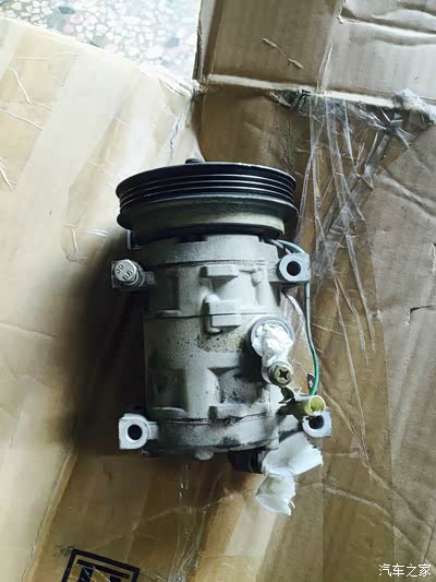

拆出来的压缩机,要塞好孔!!

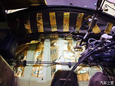

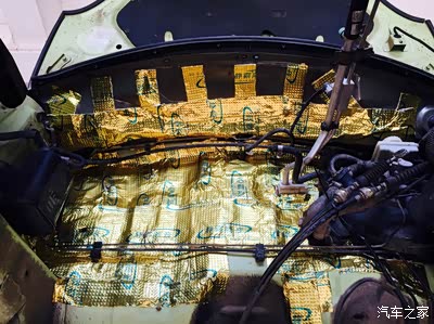

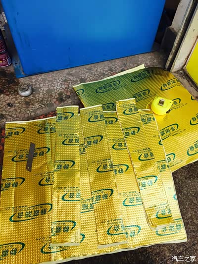

顺便买了两片止震板做隔音。为嘛没有吸音棉?因为发动机震动基本是低频,用止震板吸收低频噪音的效果最好,有条件的贴三层最好。

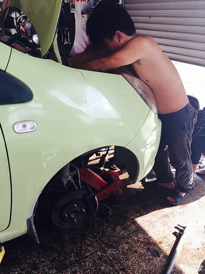

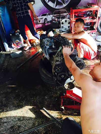

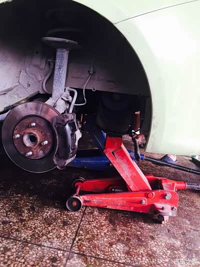

发动机那帮人这样拆,搞死他们,如果有鸡头吊,起码能省一倍时间。他们拆这个花了起码两个小时。。
另外一个角度。。
终于拆出来了。。

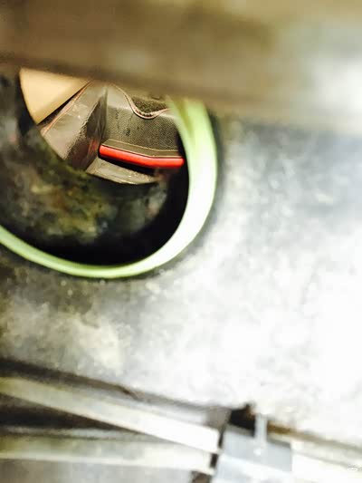

这就是噪音大孔,直通副驾驶位。。
来个高清图,看到没?做隔音的话,把这地方贴三层止震板全封!!!

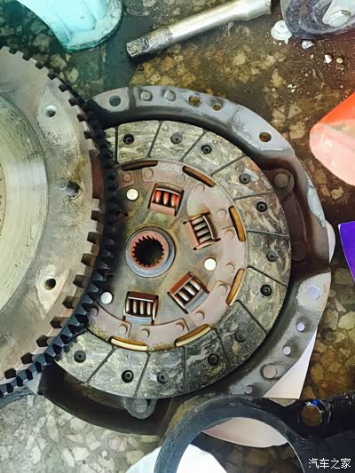

离合片磨损不大

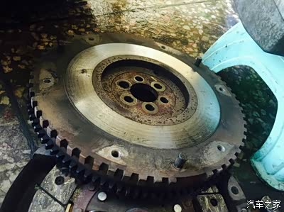

惯性轮。。。听说卡车的惯性轮比这个还薄,但是比这个还要重,这玩意都起码有30斤了!!

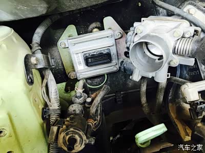

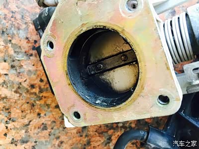

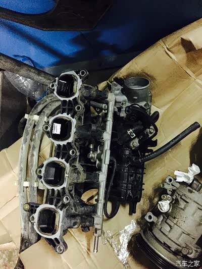

节气门也要洗洗了

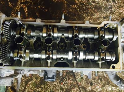

凸轮轴,用京dog 黄壳6,很干净,3万3千公里没一点油泥。
再给大伙看看

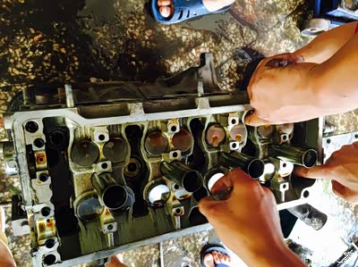

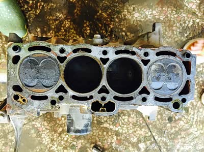

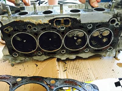

嗯…… 烧机油,烧防冻液。。。看来拆对了,当做大修+改装。
惨不忍睹。。。按道理说没理由,因为我都是及时保养,而且也不暴力驾驶,只能说国产鸡头的质量。。呵呵。。。
1.3曲轴尸体。。。有兴趣的朋友我低价出售,100元不包邮

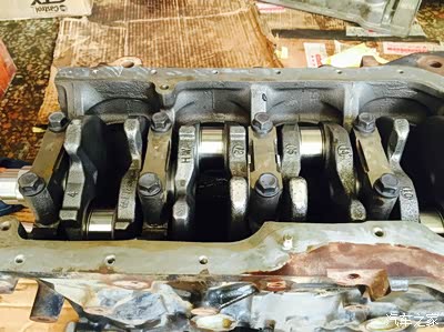

上大瓦
1.5的安装到位
既然鸡头都出来了,那就顺便做隔音了,为嘛要隔开粘贴?因为要破坏声音共振频率
第二层再全封贴合。。如果想要效果好,再贴一层全封的止震板更好,这种止震板是铝面的,质量挺好。80*45的一张,我用了两张。

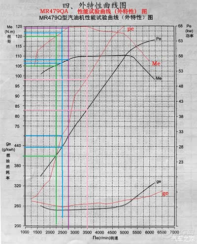

这个是上次我做的工况图对比,现在车子在2000转以内扭力很大,开空调不抖,2000转以上后升功率明显,升扭矩也明显,实际体会就是2000转后提速很可观,比1.3的强20%左右。

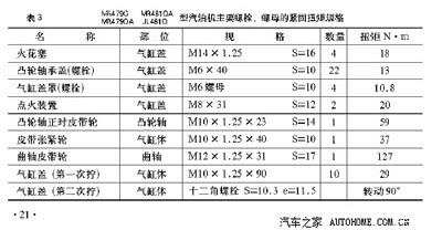

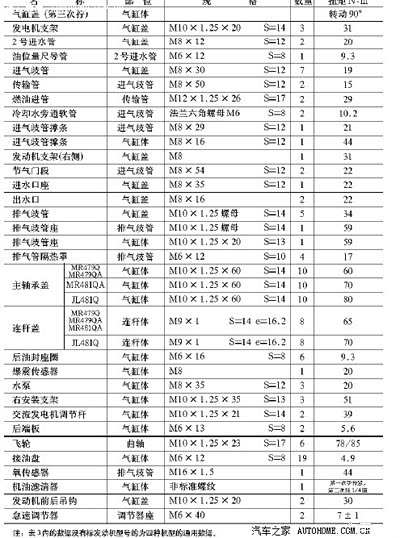

顺便发个螺丝的扭力表给各位没改的朋友参考(转载于辰辰)
关键扭力是:曲轴、大小瓦、活塞、气缸盖。。。其它的无所谓。。曲轴的扭力师傅说偏小,经过我们商量后,决定增加扭力到70,缸盖第一次扭紧用31。其它的按照表扭。。完毕!!
