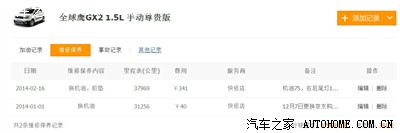

春节奔波了4250KM,加上1月份跑的路,累计又是6000+KM了,周末有空去做保养。
本次更换了前平衡杆胶套,右后尾灯(自己开车走神挂了摩托,还好摩托是自己单位的,而且没有出事,只是尾灯罩坏啦),机油。累计花销341元。其中尾灯172 (160+12元快递),胶套(8个X3元,加邮费10元),机油3L 75元 (康菲76白金天使,半合成),机油格1个20元,工时费40元(含换灯,换油,换胶套)
