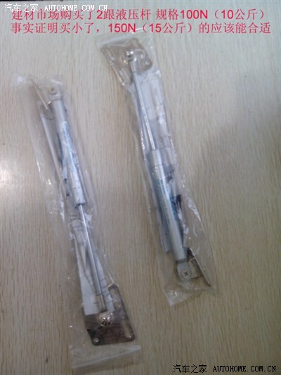

前些日子闲来无事,于是乎找了点事做,   给发动机盖子换成液压的吧!
      说做就做,装饰城买了两条液压杆,安装总长度为27cm左右,不表达了,
直接上图吧  !
上图   大家最好备些垫圈,安装起来更牢固
机盖作业完了
