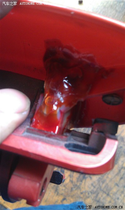

很多车友都把后备箱拉手拉断了,我的也难逃厄运,网上买了个25元+运费10元已经换上了。
仔细看了断了的拉手,决定就用这个报废的进行改造,一般就是断在拉线摇臂上,拉动车门整个拉手的受力点就是在这个拉线摇臂上,不断才怪,从新把断了的摇臂用AB胶鉆上,再改造,上图···
把螺丝打孔,变成空心的
再找来不锈钢板,加固
钢丝绳,刹车,油门都可以
拉手也打孔
安装中
钢丝绳连接两空心螺丝,加上压簧再用螺丝固定距离,就是这样···关闭状态
开门状态···两钢丝绳拉动整个车门,摇臂不受力
整个完成,就是这个样子,不锈钢板起到加固和装饰作用
还可以吧,用手很大力钣嗨嗨···没事,基本是钢丝绳不断就不会拉短拉手,大家可以参考参考
