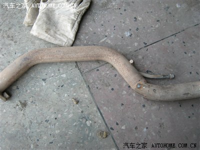

原车排气,在拆
这部分是要动了!
原车排气已经被拆下
对比一下!
原车排气管是弯的,不能直接装直排,只能利用旧排气,做了一下更改
原车排气改成向后排

原车排气,在拆
这部分是要动了!
原车排气已经被拆下
对比一下!
原车排气改成向后排
