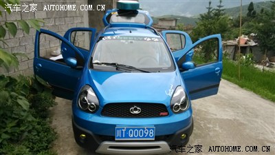

买回小猫已经快两个月了,一直很忙,对小猫的装饰和改装工作一直被耽搁着,空了弄一下,断断续续的终于在昨天休息时间加班弄完了,今天提交作业!
先来张飞猫 ↑

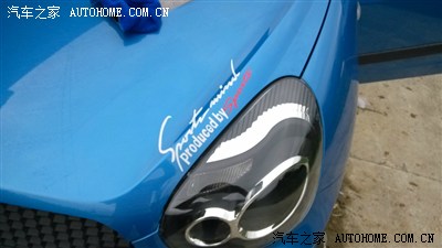

灯眉贴...
