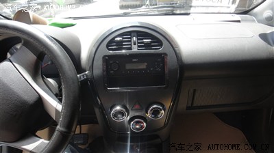

原车的收音机真是单薄
用撬板撬下面板,将中控面板整个拿下来
将中控面板完全拆下后,看~收音机就这么大点。真是和车的价格成正比。

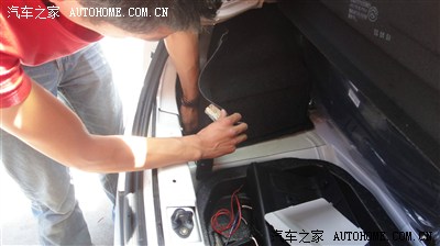

把摄像头线从中控一直穿到后备箱
把线从后备箱中穿到后保险杠里
