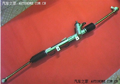

第一个是转向机总成,如果有车友转向机以后坏了或是有异响,可以换这个,价格800元

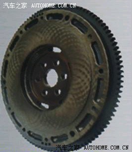

第三个就是轻量化离合飞轮,也就是轻量化离合飞盘,轻量化离合飞轮保持发动机惯性的作用,与原厂飞轮相比减重约是原厂的2/3重量,但在改装车或赛车中,一般都走向轻量化的设计而又能保有原来的强度,由于重量的减少因此发动机负荷也相对较少,因此会让转速的提升较快,也就是加速性能会较好轻量化离合飞轮的设计就是如此,当然不同的离合器设计也会也不同的飞轮 ,选择正确的飞轮在比赛中虽比不上轮胎那么重要,但也是绝对不可忽视的动力改装因素。
发动机提速时,由于要克服飞轮盘重量需要额外做工,而我们的发动机一般来说输出量是确定的,这就意味着要消耗掉一部分本应该传递给变速箱和轮胎的动力。减速时也要克服飞轮盘的惯性。轻量化飞轮正是针对这方面的一种改装。
散热性能比原厂提高二倍,摩擦系数高,表面耐高温特殊涂装便于长久存放,怠速发动机非常稳定.提升马力和转速的重磅武器
