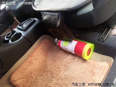

安装自动灭火器、车内灭火器

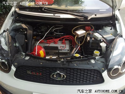

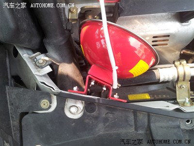

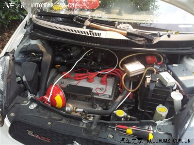

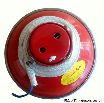

微型车用贮压悬挂式超细干粉自动灭火装置
◆产品类型:车用超细干粉自动灭火装置;
◆充装灭火剂类型:ABC超细干粉灭火剂、烷基铝类火灾灭火剂;
◆灭火原理:由于充装的灭火剂粒径小,流动性好,有良好抗复燃性、弥散性和电绝缘性,其灭火机理是以化学灭火为主,通过化学、物理双重灭火机能扑灭火焰:从物理上实现了被保护物与空气的隔绝,阻断再次燃烧所需的氧气,以物理方式防止复燃;化学方面,自动灭火装置释放出的超细干粉灭火剂粉末通过与燃烧物火焰接触,产生化学反应迅速夺取燃烧自由基与热量,从而切断燃烧链实现对火焰的扑灭,灭火剂与火焰反应产生的大量玻离状物质吸附着在被保护物表面形成一层隔离层;因此既能应用于相对封闭空间全淹没灭火,也可用于开放场所局部保护灭火。
◆充装灭火剂重量:0.4kg
◆外形:近似球状;
◆型号规格:FZXA0.4-MCX
◆适用场所:适用于汽车的发动机舱,小型无人场所
◆微型车用超细干粉自动灭火装置详细说明
“雨神”牌F ZXA系列微型车用超细干粉自动灭火装置具有以下优势:
1. 筒体的容积大小是根据气粉比例确定,从而保证高效灭火;
2. 安装简便,将灭火装置固定在保护物的上方即可;
3. 外形设计美观,使用安全可靠;
4. 该灭火装置喷射后的灭火剂由于粒径小,流动性好,能在空中悬浮一定时间,因此即能应用于相对封闭空间全淹没灭火,又可用于开放场所局部保护灭火;
5. 多种启动方式供选择:
温控:当环境温度上升至设定公称值时,灭火装置上的阀门自动开启,释放超细干粉灭火剂灭火。
热引发:在特定的环境下,需要快速启动灭火装置时,火灾信号经热敏线快速传递给灭火装置而启动释放出超细干粉灭火剂灭火,热引发既可单具启动,也可多具联动。
电控:灭火装置能与所有火灾报警控制器连接,在喷射时能输出反馈信号,由探测器件探测复合火情信号并送至火灾报警控制器,经控制器确认并输出指令信号(指令信号分无源开关信号和有源能量信号),指令信号经中继器启动消防电源给灭火装置打开阀门,释放超细干粉灭火剂灭火。
