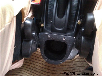

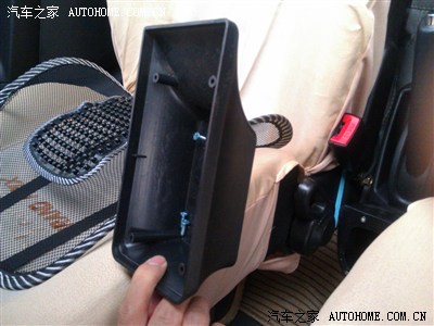

这是扶手箱基座
首先将基座插入手刹后方的饮料固定杯中,可用两个螺丝固定
这是连接基座的过渡箱
将其对准基座上的 螺丝孔拧紧,方向要注意

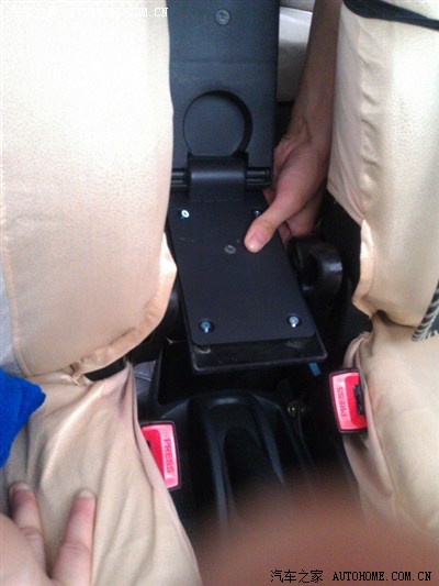

扶手箱
将扶手箱底部连接板与过渡箱对准,用四个螺丝固定

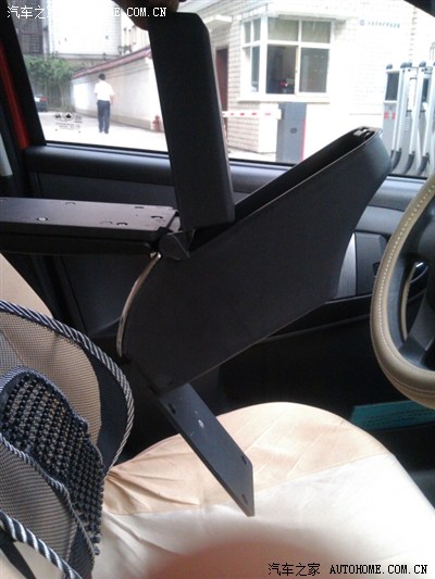

大功告成

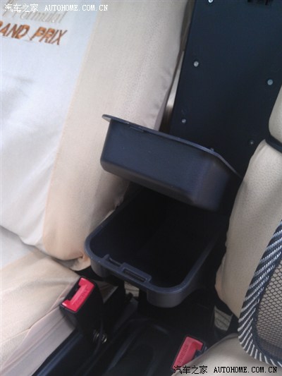

两个储物盒,可以放票据什么的
注意手刹的 位置,稍后详解
"三个火枪手"
安装及使用感受:
1.网店上淘的,包邮65米
2.质量及做工不能恭维,凑合用
3.安装方便,1把十字螺丝刀,10分钟搞定
4.安装完感到悲剧了,手刹的位置位于其正下方,拉手刹影响较大,很不方便,系安全带也有很大影响,调节椅背更需要将扶手箱翻到后面才可以
建议:安装时要慎重,作用不是很大
