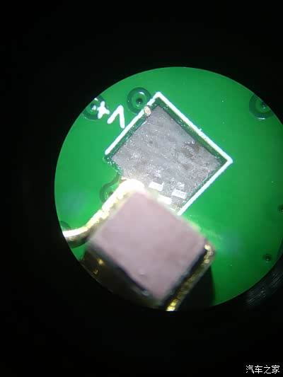

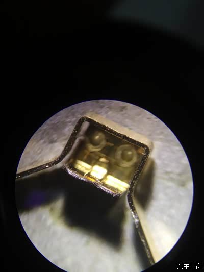

本人2016款手豪元车主。在比亚迪元全国群里结识了很多朋友,在第二个年头有车友换完钥匙电池发现钥匙不能用了。仔细检查发现钥匙坏了,如下图:
电池正极弹片焊盘脱落

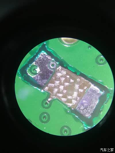

因为原电池正极弹片焊盘已经脱落需要重做焊盘(那位说502,AB胶,热熔胶粘上不就行了再飞两条线,
随你了大神)。

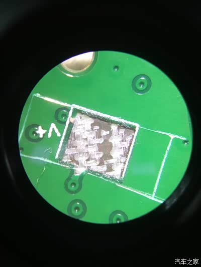

先画线
先画线。你能画龙,画彩虹,郭富城都行!

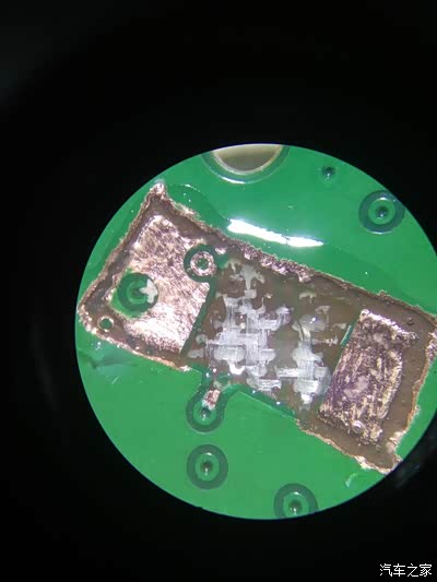

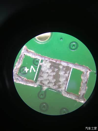

再用电磨或刀按线切割,不要太深,只要把上层铜皮完全切开就行
我切!我切、切、切!!!

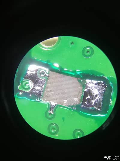

接下来确保中心两个方块完全与外面断开刮掉两个方块和主控、射频供电线绿漆,
刮掉绿漆!

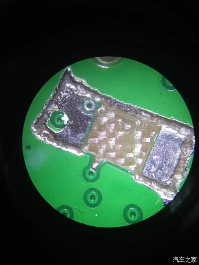

镀锡!!没什么好说的!!
镀锡!

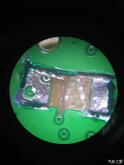

切口处涂绿油固化,以防短路!
涂上绿油!
美女开始美甲了!!!
美个甲!!
美甲完成,漂亮不?
绿油固化完成!
接下来给主控和射频供电飞条线!
主控和射频供电飞线!!

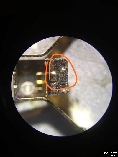

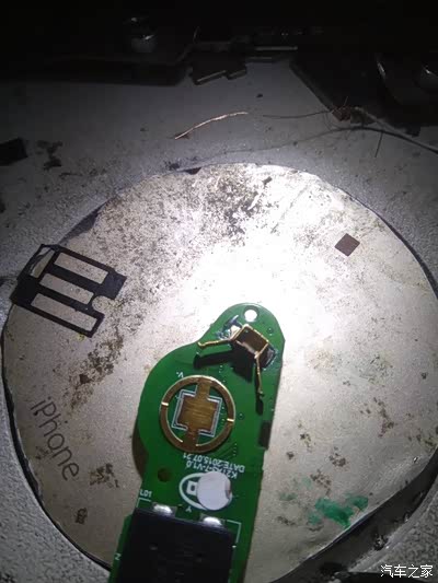

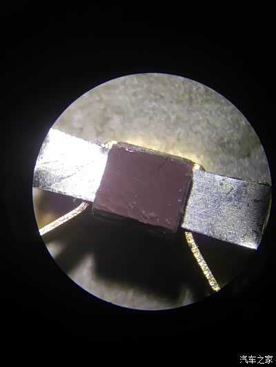

比亚迪初衷是好的,可你焊盘做大些呀???
罪魁祸首!
掰掉!以绝后患!!
干掉罪魁祸首!

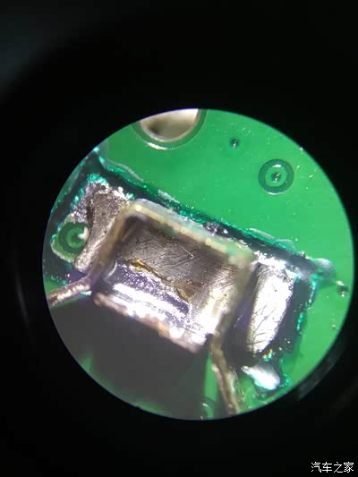

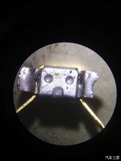

再做两个焊点!!
做假肢!!!
我磨磨磨!!
像不像天线宝宝??
用热风枪吹上!!!
大功告成!
