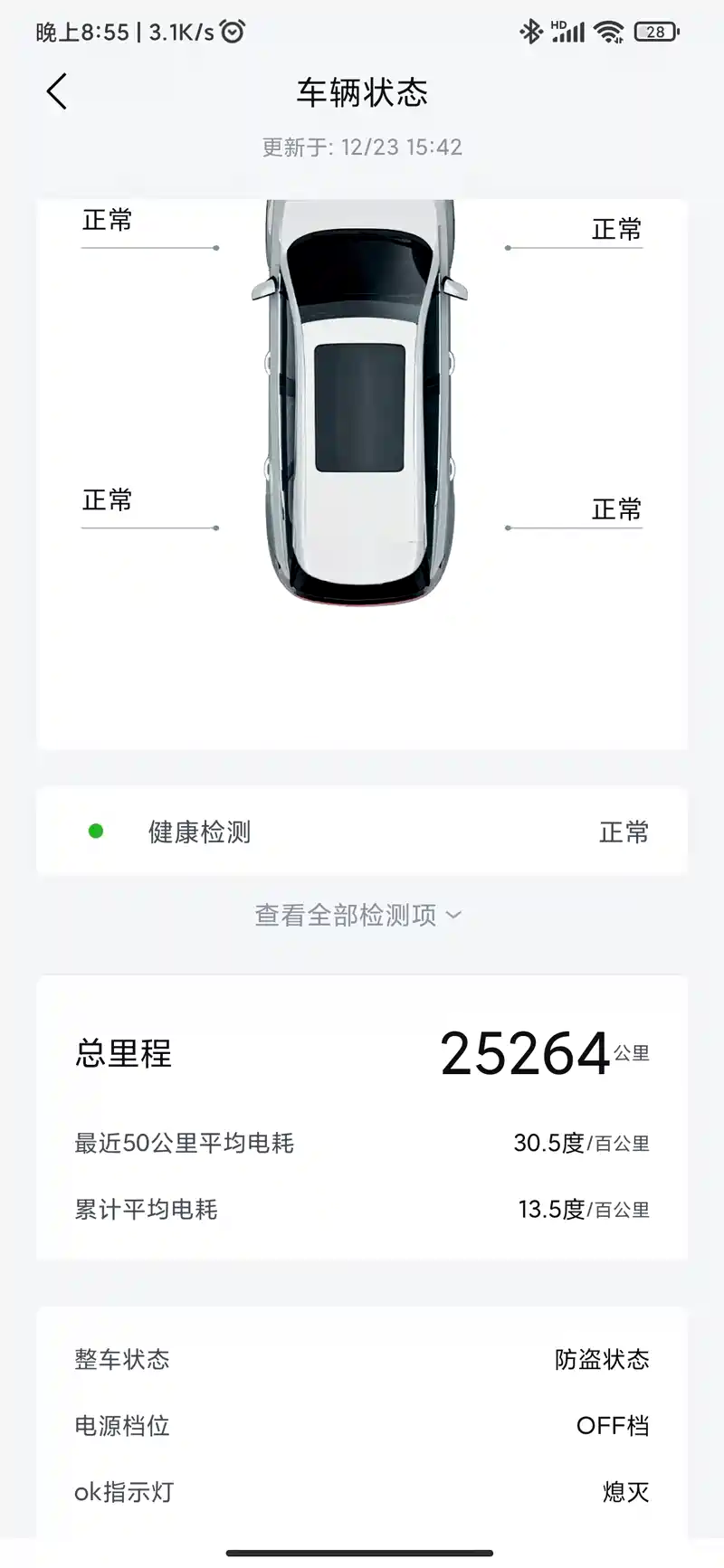

北方冬天的元pro的续航是3到4折了,还好有油车可以替换,充电也算方便。但是看着30的电耗,确实怕,电池才50还要留一部分,续航也就120多一点,这样真的没法跑了。
也不知道元pro能否官方出一个升级热泵空调的套餐,老元pro也能享受下冬季省电。

冬天有用电加热电池系统,今天才发现的等红绿灯时有6KW的耗电。里程确实短了不少,自己停车时可以等待留意一下屏幕

北方什么电车都不行,你这有一半的电都用来加热电池了。安徽前段时间零下我都20度百公里,这几天10度左右才9.8度百公里

汽车热泵,没有那么神……
同比同等条件下,烧电制暖走车的电耗~冲到了30度……
有热泵帮助一下,最多最多也就是下降2~3度电样子的电耗(优化一成,顶天了!)
关键还是看水炉子,或者插电车发动机运转热水来 有效拯救!
