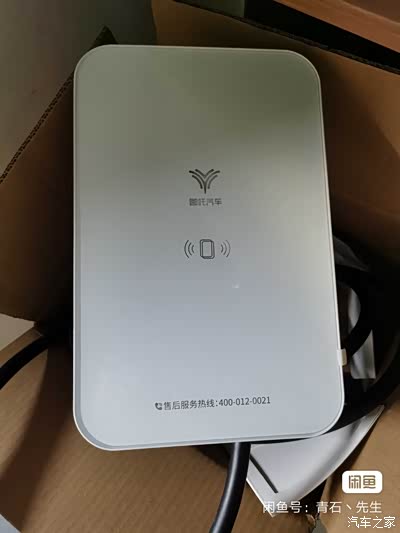

挂式慢充桩与『模块集成在充电枪头里的充电枪』同样是7kw的 有哪些区别?

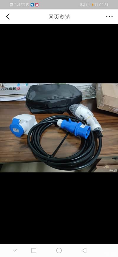

自己家装了随车的充电桩,还是很方便的

高价收元pro
