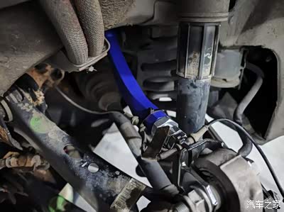

作为飞凡R7车主,我对爱车的呵护从不马虎。然而,在最近一次常规保养时,4S店技师指着右后轮胎面内侧的"锯齿状"磨损痕迹,严肃地告诉我:"这属于典型的吃胎现象,必须立即处理。"回想起之前行驶中偶尔出现的方向盘轻微抖动,以及高速过弯时后轮抓地力的微妙变化,我意识到问题的严重性——后轮外倾角偏差已直接影响轮胎寿命和行车安全。

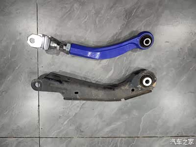

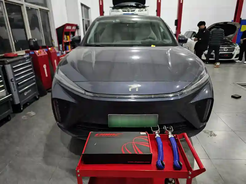

面对维修方案,我和维修师傅沟通后最终选择戈麦兹的可调摆臂,首先这款车的改装配件在市面上并不多,而后我也花时间对可调摆臂做了一定研究,选择这个牌子也是充分考虑后选择的,内置可调偏心螺栓设计,支持±3°的精确调整范围。与原厂是1:1开模设计的,确保安装过程符合飞凡R7底盘动力学要求。同时有保险承保,长期可靠性,这笔投资物有所值。

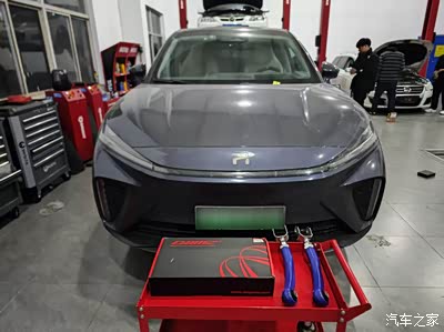

安装完成后,技师驾驶车辆进行路试,重点测试60km/h紧急变道和80km/h连续弯道工况。方向盘回正力明显增强,轮胎与地面的接触面积均匀分布,四轮定位数据显示外倾角稳定在原厂数据的区间范围内。
此次经历让我明白,电动车的高性能底盘同样需要精细养护。建议车主每2万公里检查摆臂衬套状态,每5万公里进行四轮定位校准。对于注重操控的车主,可考虑升级为强化衬套版摆臂,进一步提升动态稳定性。
