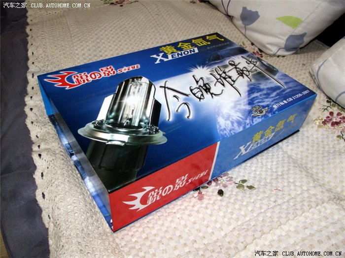

10年12月31号搞的作业,本想赶个末班车搞个年末最后一贴,可是手一懒,拖到了11年,想搞个新年第一帖吧,可是手又一懒,拖到了现在,惭愧惭愧啊!
这次的作业主要是受到了lw64168先生的启发,就是现阶段以比较小的代价提升大灯的照射效果,满足短距离市区内行车需要。
我通过考察,选择从广东石栏厂家的销售公司直接购进一套石栏摆角氙气灯套装,型号F20,色温4300K,适合我们的H4型车灯,还有一对石栏专用安定器,整套售价300元不给优惠,另外邮费20元,产品质保期14个月。本次施工无其他材料费,无手工费。对于想提高性能而又钱包紧紧的车友来说,是可以考虑的。
在此感谢对我提出无私帮助的lw64168和ufo 2位先生。
上图:这可是原厂正品奥!淘宝网上是有假货存在的
