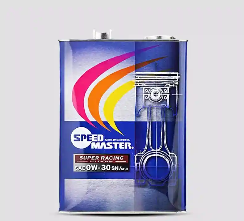

1.二保的第一选择——SpeedMaster速马力机油
大彩虹,标号0W30
705 5W30
选择速马力这个品牌的原因也很简单,当时由于玩车小白,身边朋友推荐这款油性价比高,而且小众品牌不会有假货。后来了解得知,速马力日本品牌,工厂在台湾,生产灌装都在台湾,大陆代理商在上海凯斯汽配城。
菱悦4A91发动机车主手册推荐使用机油标号为5W30,由于我买的时候大彩虹的5W30无货,所以只能选择0W30。首保过后差不多8000公里左右的时候和倍耐力P0 NERO,雅泛迪KONIG轮毂同一天换上,机滤空滤使用的国产箭牌。
使用感受:保养做完路试发现油门反应突然变快,不像原来那样沉闷,感觉一不小心转速就会飞升,不知道原厂使用的是什么机油,可能粘度比较高。油门是灵敏了,但是声音却不是很好听,可能比原厂声音还要干涩一点,不知道什么原因,高转速根本就不能听啦,在嘶吼。
耐用度:第一锅油,跑过山路跑过赛道拉过极速,7000公里无明显衰减现象,表现比较稳定。最终10000公里后更换705。
705和大彩虹除了价格上稍微便宜点外,其他的没有太大区别,我用了差不多2罐,也基本1W公里换油,除了声音难听点外,没有其他问题,也没有惊喜,市区油耗在7-8个,高速油耗在6-6.5。
