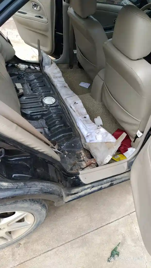

最近油泵声音很大,电脑故障码p2177,八成是油泵泵油不足,看了论坛哥们切维修孔,一直不敢下手,最近实在没法子了,要是抬油箱太累了,狠下胆来切   !!~~
切割前线断电,切记!!!
先把后座位拆除了,露出后座铁皮,
油泵大概是在我手指指的位置,
先把四边胶用一字螺丝刀铲出个切割位置。
切割机先切靠近副驾驶这边,切的时候慢点,v3后座铁皮其实有点是铁包铝的,很软,切割下去。然后用一字螺丝刀可以捅的,
然后再切割靠近后座(#‵′)靠背这条。
切完后使劲往门拉,露出油泵泵了,太脏了,接下来简单了,拉成这样就不担心切到油管了
,这铁皮太软了,要是有剪铁皮的就可以掉,刚开始我以为很硬,其实有个办法更简单,先用切割机切个孔,用剪铁的剪来得更快
,省得用角磨机切有点胆战心惊的
接下来就是拆油泵了
用套筒拆除5个螺丝,取掉油泵供电线,
原车油泵,基本生锈了,还能用
  切割的时候大家记得带手套,不然这个就是代价
由于没有买新油泵,所以就用高压水枪喷了下油泵滤芯。又装了回去。
切维修孔记住了,先切两边,不要切油管这边,然后这样翘起来是最保险的,记住最好车子断电下,拆除下负极线
