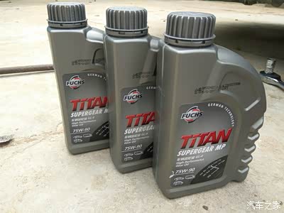

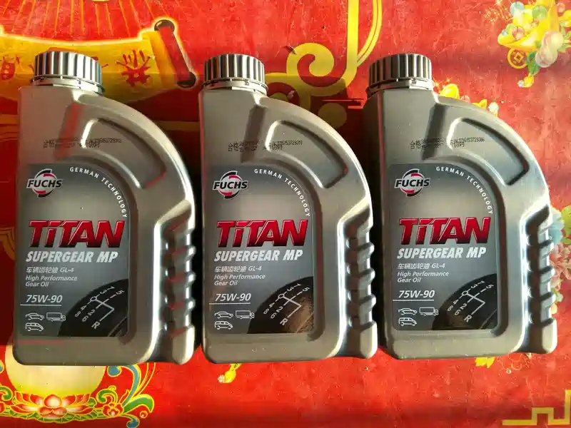

变速箱油用的是福斯泰坦75W-90。

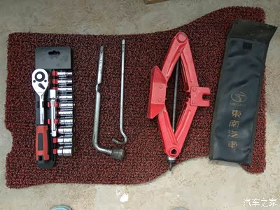

目前工具齐全,趁周末挤出一点时间自己换了。

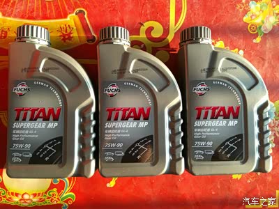

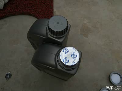

总共3升变速箱油,买了有一段时间了!

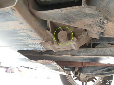

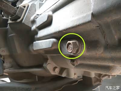

这个是从主驾驶前轮位置观察的,这个最大的螺母就是放油口了。
还是放油口螺母。用24的套筒扳手卸。

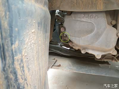

再找加油口螺母,这张不是~

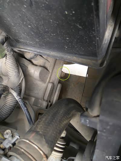

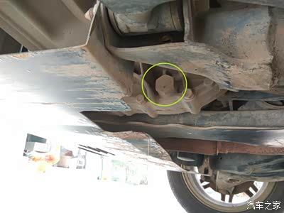

这是从发动机舱电瓶位置向下看,参考了另外一位车友的作业,确认是这颗螺母,17的。这个地方手伸不到,没法下螺丝,所以要从别的地方开始动工。

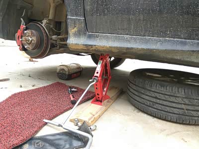

我没有升降机,就靠1个千斤顶,先把左前轮4个螺丝松一下,把车顶起,再把左前轮拿下来,为了安全起见,把前轮放平,放在彻底,避免千斤顶挂了,车子突然落下来可以被轮子撑住,避免发生事故。图片在后面

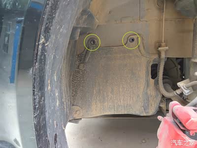

车轮去掉,这地方的衬板有2颗螺母,12的,取下,然后把衬板掰向左边,放心不会断裂,韧性很好。

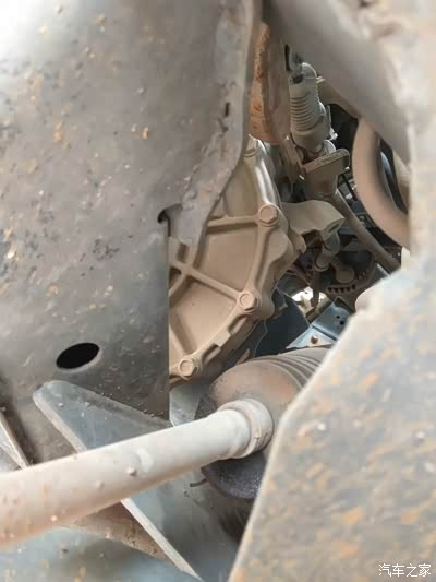

把衬板向左掰,就可以探到加油口地螺母了,我装过发动机护板,所以卸螺母的空间还是有限的。

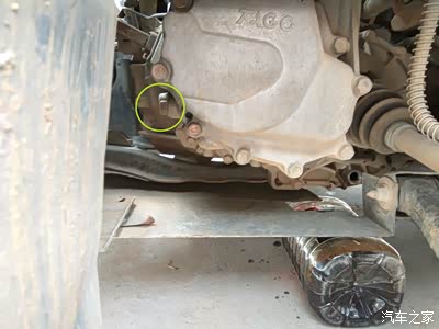

变速箱上的字母:TAGC 说明它是爱信的变速箱。
我把手机伸进去拍了张正前方地图片,这颗螺母是可以用17的扳手取下的。
加油口,放油口都已经确认,可以正式动工了。

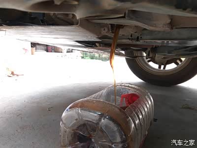

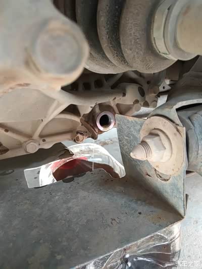

螺母松了以后,还没有油出来,我就用手松螺母,渐渐的,变速箱油就突突突地往外冒了。
不要污染环境,用废油瓶接住。
这是食用油的瓶子,方形的不会滚动,用美工刀挖开一个长方形的口子,瓶盖要盖好。
可以看到这油已经是褐色了,像生抽的颜色,新油是跟色拉油一样的金黄色。
不要污染环境,用废油瓶接住。

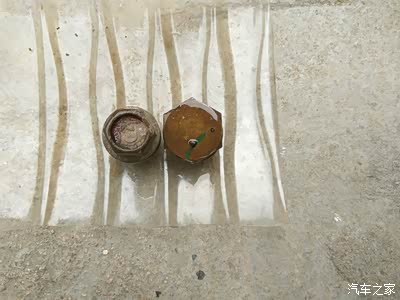

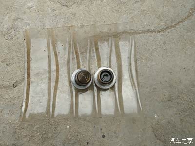

卸下来的螺母,左17右24
卸下来的螺母,左加油螺母17;右放油螺母24

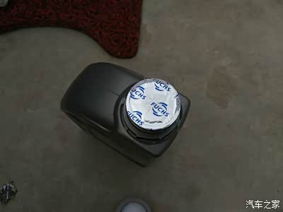

准备添加新的齿轮油了,我并没有立即把放油螺母装回去,而是先加了一点新油,让他再排一会油,然后才装放油螺丝。

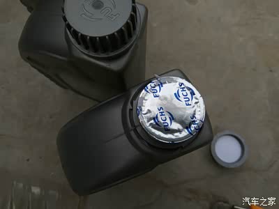

三颗油!
开启第一瓶!!

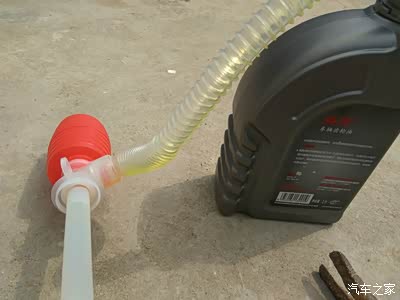

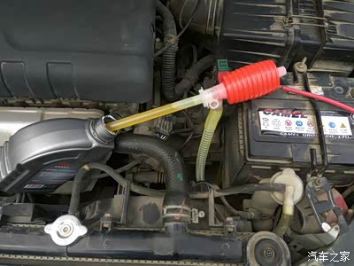

抽油神器,10元买2个,出油管刚好能伸进加油口的,这个很好用,捏一捏就有油出去了。
正如上面所说,我是第一瓶加了一点让放油口排了一会油再装的放油螺母。

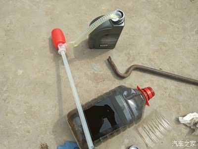

废油,很黑很脏!
抽油神器再次登场,把费油抽进原来的油桶里面。
真是方便极了!
真是方便极了!
