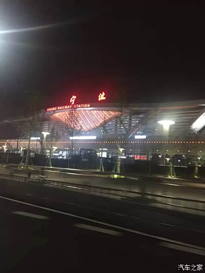

晚上9点 终于到了 出发之前问了车主宁波的天气 说挺热的 我也没多想就穿了短袖 下了车才知道什么叫冷啊(我兄弟出发前看了宁波的天气预报 带了外套 我当时怎么就那么笨 没看天气

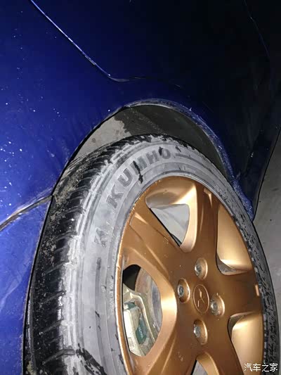

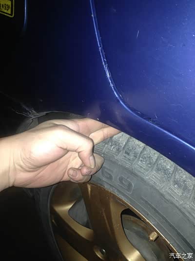

接着开尾箱看备胎位置(之前他有说车子被追过尾 也拍了照片给我看了伤到的地方 那张照片找不到了 )打开一看 右侧位置有个比较明显的痕迹 被撞凹进去的 但不是很大 一两厘米这样 来之前也问过修车师傅 说这种撞伤是可以修复的 也不是什么大问题 但凡是被追尾过的车 都很容易被撞到这个位置 没考虑太多 就开始试车 开了大概两三分钟 车主说直接开去检车站吧 一路上我算是试出来了 前两轮的避震器基本已经是摆设 全靠两支弹簧在支撑 过个小坑就弹跳 摇晃的厉害 可以说 非常不好开 跑到90的时候方向盘抖动

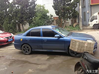

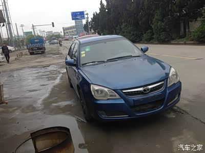

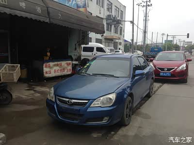

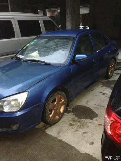

这时候已经是中午了 找个地方吃了饭 才有时间给她拍两张照片 吃完饭本来还说在宁波玩一天 晚上再回柳州的 可我那胖子兄弟说人生地不熟的 也没人带 去哪玩 直接上高速回家吧 两人一拍即合 直接杀往高速入口 途中经过一家修车店 停车做具体检查 得知可以做动平衡 就开始拆轮胎 把车举起来才知道 不是动平衡能解决的 前又摇臂坏了 要换摇臂 没办法 换吧 等了一个多小时换好了摇臂 师傅建议我找个地方做个四轮定位 我继续寻找 但是开起来方向盘已经没有跑偏的感觉 就决定不做了 直接回家

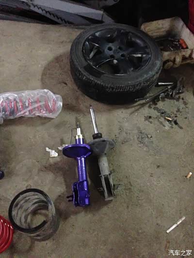

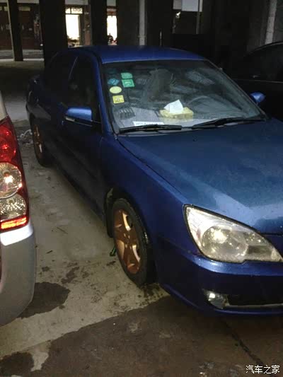

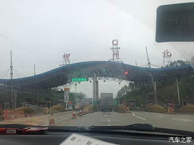

第二天早上9点多 安全到达 没错 1600多公里 历时17小时 中途休息没有超过10分钟 一路狂奔 终于到家了 虽然避震很不给力 车子摇晃厉害 后轮异响超大声 但一路上还是很争气的 没有任何问题 下了高速 家都没回 直接去了修车店 检查车子 发动机抖动的问题是气门正时没对上 重新调了气门正时 发动机抖动问题解决 后轮轴承坏了(现在想想有点可怕 万一后轮飞了.......

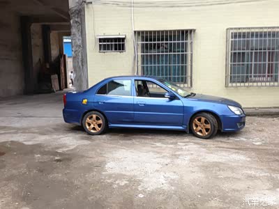

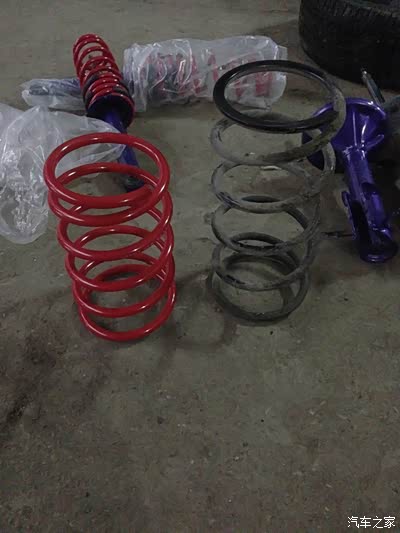

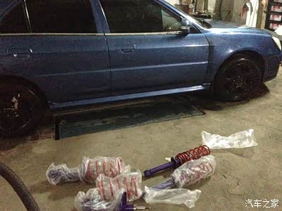

)还好没出问题 换了后轮轴承 异响解决 接下来是避震 仔细检查 比我预想的还要糟糕 是四个避震全部漏油 全部报废了 不过打算改避震的我 直接忽视了这个问题 回到家马上下单买了SRR短弹簧和托兰多的紫桶套装

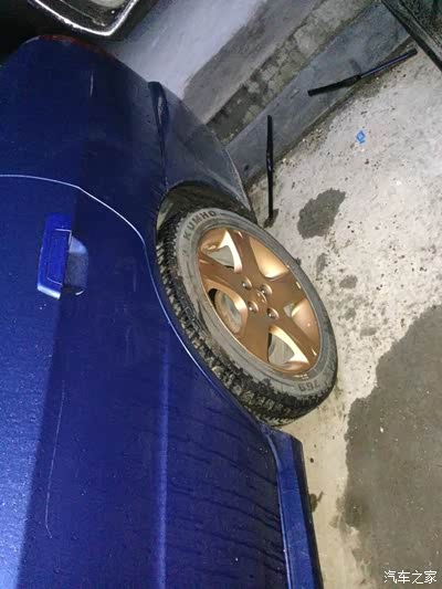

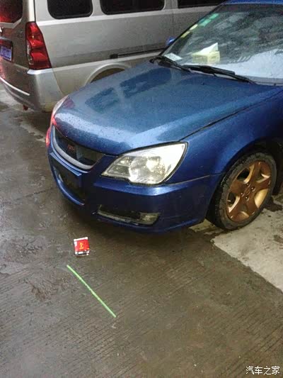

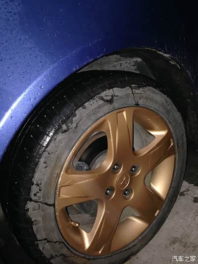

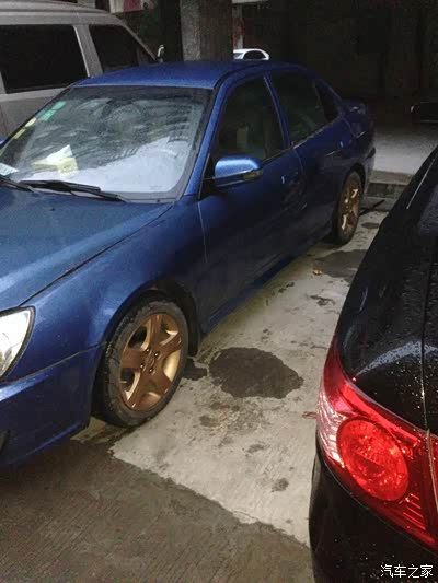

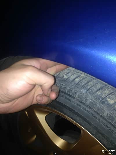

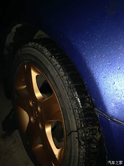

一路陪我把车开回来的胖子兄弟 连轮毂喷漆都帮我承包了 不愧是工科出身啊
到这里就差不多了 从一开始 的各种大小问题 轮胎异响 车身摇晃 发动机抖动 到现在已经算是我目前的能力极限了 现在是穷得连全车漆都没钱去弄 但不管怎么样 车提了 梦想已经实现一半 现在避震也改了 降了车身 算是先告一段落了吧 接下来改色 上包围套件 刹车套件 动力目前考虑的是移植4G92或者4G15T 这个估计今年还实现不了 也许有人会笑我 跑那么远 买了辆问题那么多的车 值吗? 我想说 每个人有每个人的想法 能在买车上省下几千块钱投资到改装里面 对我来说 值了 喜欢的给个赞支持下 不喜欢的看看就好 没有钱也可以拥有改装梦 至少我已经在改装的路上了
