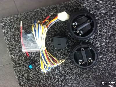

好了,进入正题。某包上买的电动标配,标配的意思就是只有两个电机,一个开关,一组线束,如图

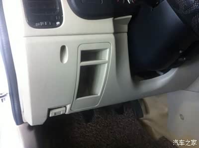

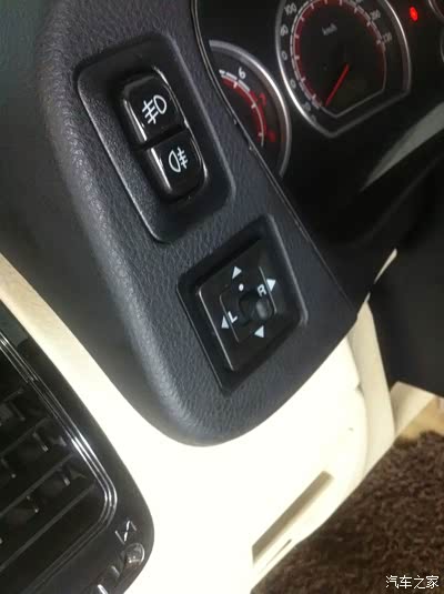

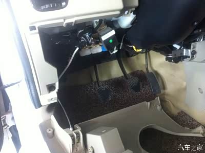

拆装车子这些东西已经特别熟悉了,因为小弟是干汽车装潢的。首先是先把方向盘下边这个板拆掉,四个螺丝,非常简单

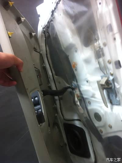

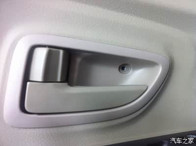

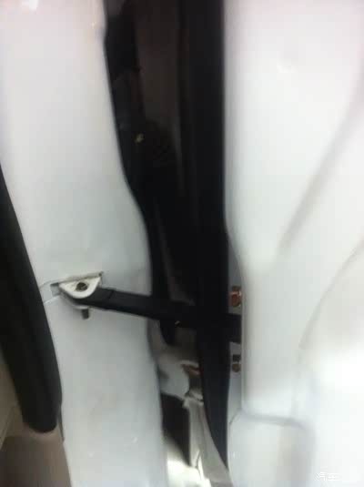

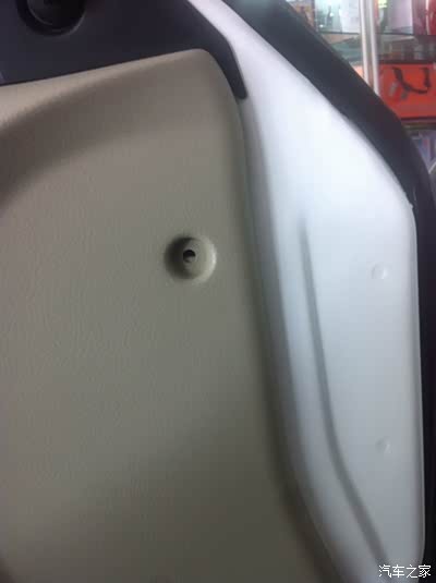

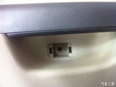

拆掉方向盘下方的护板我就开始拆左边的门板了,也是四个螺丝,如图
然后门板用力往外掰就下来了,不用担心,卡扣不会坏的。
拔掉玻璃升降开关的插头,门板就可以扔到一边了,如图

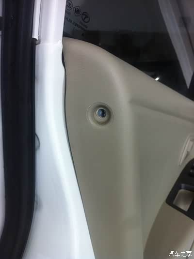

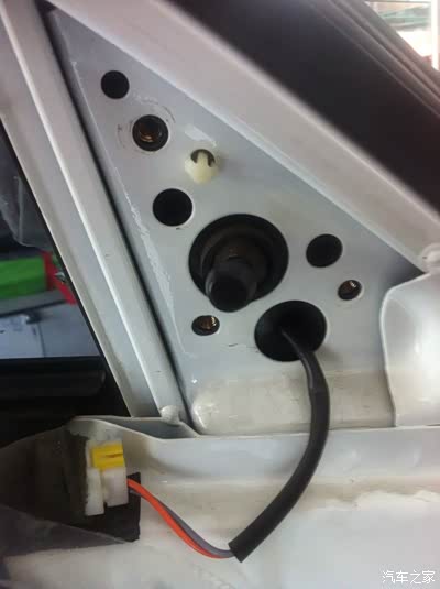

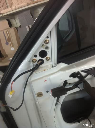

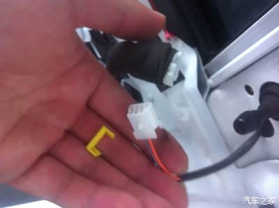

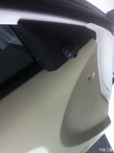

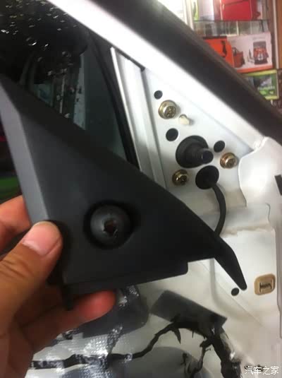

接下来拆掉后视镜调节杆处的三角板,拔掉转向灯的插头再拆下三颗螺丝,需要注意的是有一个小卡扣白色的别弄丢,如图

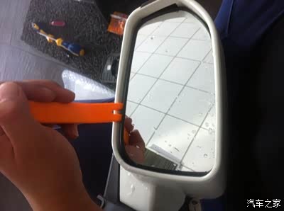

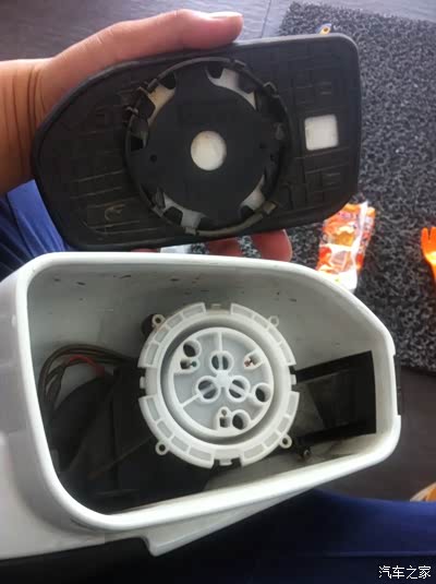

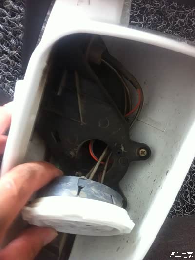

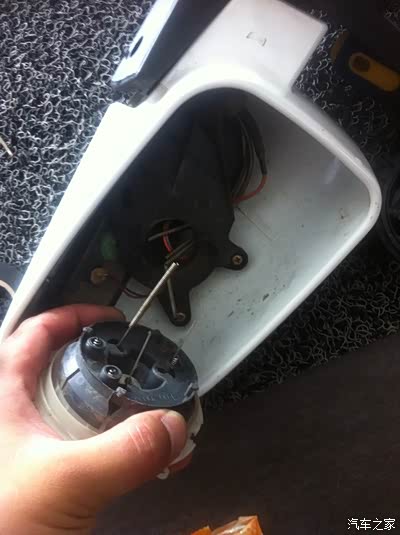

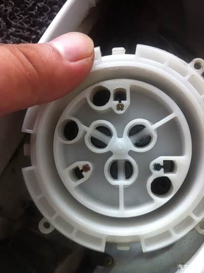

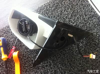

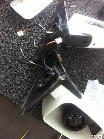

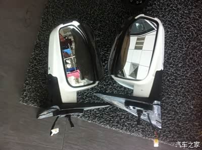

接下来开始分解后视镜了,镜片用工具一点一点敲下来的,没有想像的那么脆弱

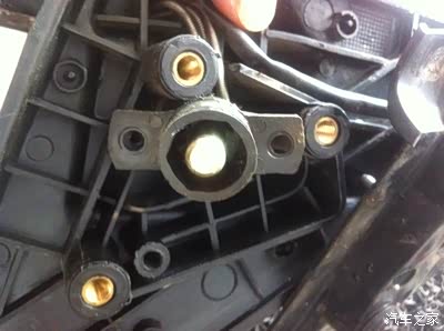

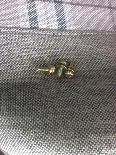

然后这个白色的东西上面有三条螺丝,需要用小螺丝刀才能拆下来
接着把这三根调节螺丝用钳子剪断就可以了
把黑色皮子掀起来,下面有两颗螺丝拆掉,调节杆和镜片底座就分离了

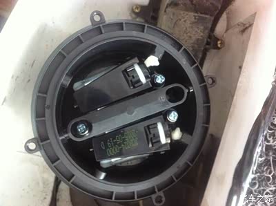

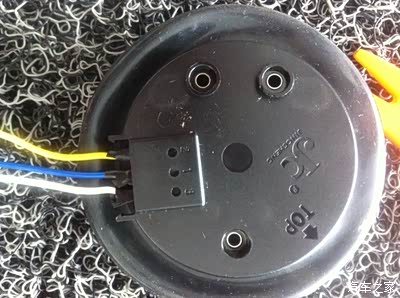

接下来开始组装电机和穿线,某宝卖家给了图纸,按照图纸把线插上,前提是先把线剪断,然后用卖家给的螺丝把电机固定,如图
右边的也是这样弄,包括穿线,我也不详细说了。

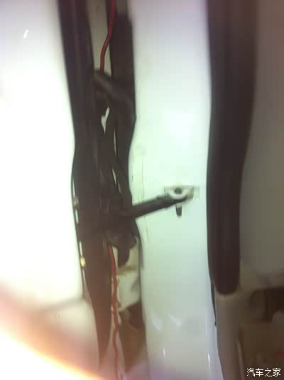

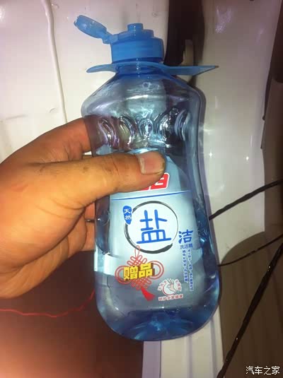

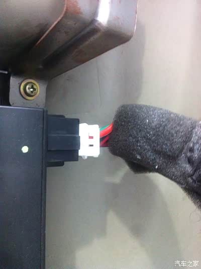

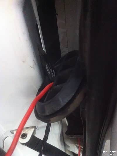

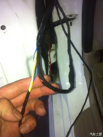

接下来开始穿线,有的车友发帖说穿线费劲,在这我教大家一招,如图

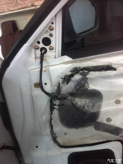

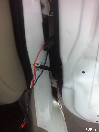

洗涤灵应该都能弄到吧,穿线的时候抹点这个,会特别顺利。我是用的一根粗电线从黑色线管下面往上穿的,感觉比从上往下好穿,图中另外一组黑线是装防盗器时左前门加了一支锁,当时也是懒就把线陋外面了,这回顺便都走到管里了,如图

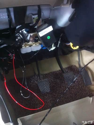

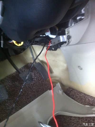

电源就是接点烟器的保险,卖家送的保险座很方便
接通电源,调试过后,把拆下来的东西恢复

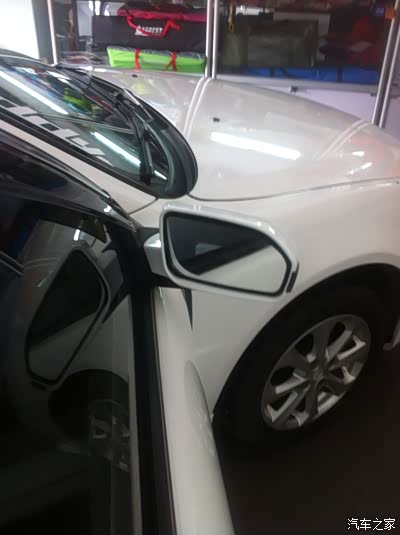

装完立马高大上了,原来调主驾驶的还好,副驾驶的得趴到右座去调,太麻烦。至于剩下三角板得圆洞随便找个东西贴上美化一下就OK了
