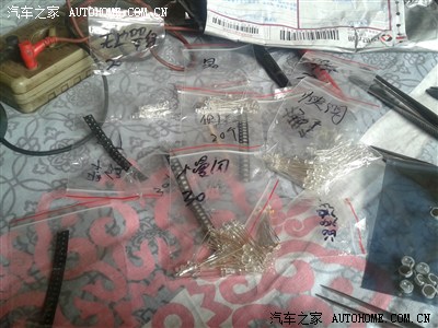

看看快递送来的东东,这可是没几个钱,一个LED灯6分钱,最贵的一毛二毛的,自己折腾太省成本了!!!

先折腾空调面板灯光,准备好要用的LDE灯;

应车友们要求,把元件型号及数量跟大家说一下。但采购元件的时候,尽量多采购几个备用,有可能在使用过程中也能出现故障的...
3mm无边缘(直径3毫米)超高亮发光LED,蓝色光————空调面板12支;点烟器和USB接口各一支,共计14支;
3mm无边缘(直径3毫米)超高亮发光LED,翠绿光————空调面板18支;
0805(2mm×1.2mm)贴膜超高亮LED,蓝色光————音响面板8支;
0805(2mm×1.2mm)贴膜超高亮LED,翠绿光————音响面板12支;
3mm无边缘(直径3mm)七彩快慢闪红绿蓝 自闪超高亮LED————音响面板3支;
3mm无边缘(直径3mm)七彩慢闪红绿蓝 自闪超高亮LED————音响面板1支;
如果原车LED是白光的超高亮LED换成绿光的,应当将串联的限流电阻加大70Ω左右。因为LED根据发光颜色不同所采用的原材料也不同,不同的原材料激发电压也更不相同。红、绿、黄色光得LED一般都是2.2V,而蓝色白色等都是3.2V...
如果我们改装时候,新的LED体积比较大或者高、宽不合适 ,可以适当的打磨一下LED的灯体,但要注意不要打磨过多,以免伤到发光部位!!!
