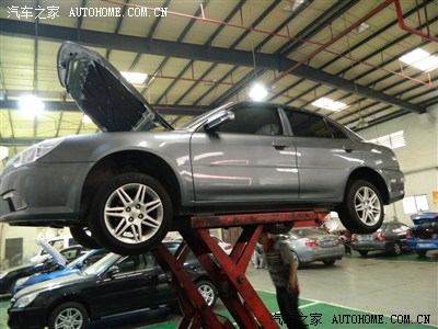

汽车12000 + 三保时间到 之前正常使用当中 当然倒档难挂 手刹不好除外!

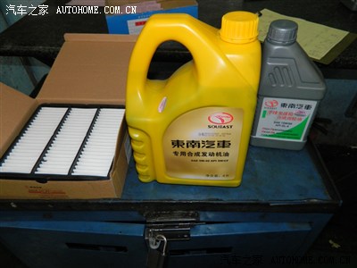

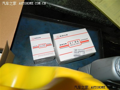

要换的东东
爹情况一  我的是4A91的发动机 我到是看看这4G15的空气滤芯怎么装上去

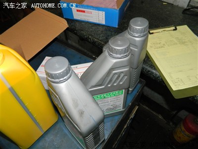

机油 一瓶 波箱油1*3瓶还有》》》

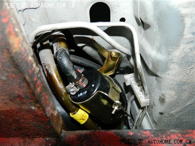

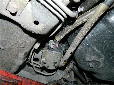

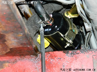

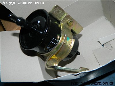

汽油格

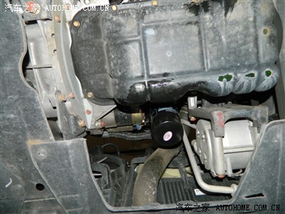

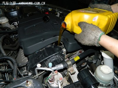

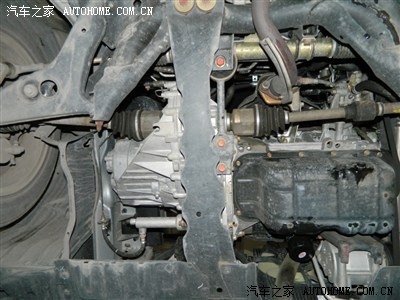

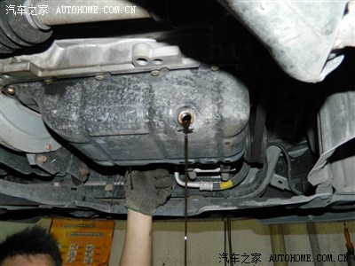

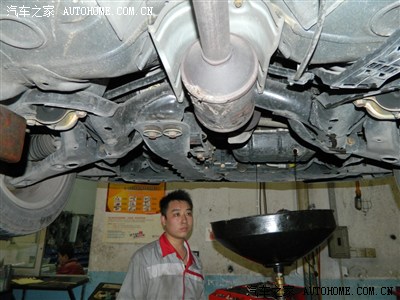

下面开始放机油
年轻的小师傅 太年轻了  办事不牢 请看下下下下面的图片。。。》》

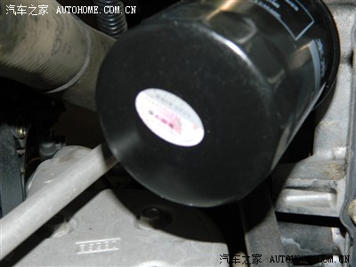

新换的机油格

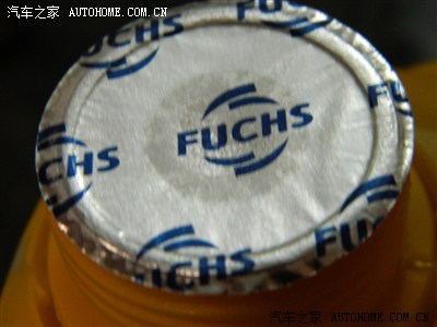

东南的全合成机油 由福斯代工貌似还不错!换机油一次一瓶4升一点不剩!

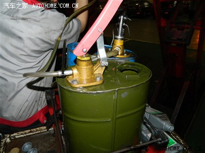

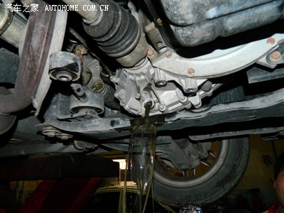

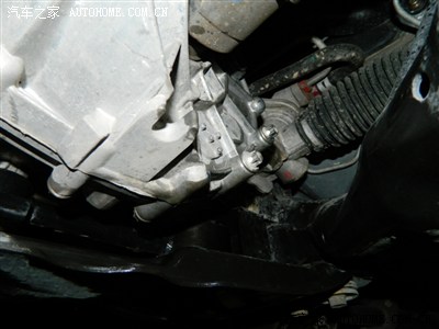

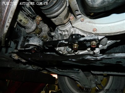

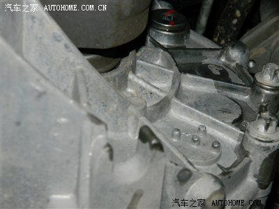

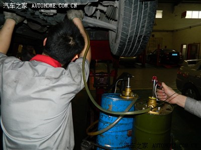

下面就要换波箱油  波箱上的孔有一个是打油进去的
瓶油倒进这个铁桶  似老电影中的那种救火的水车 用手压的
师傅轻轻的按了几下说 好了满了。。。。。。 我可以肯定的说就要按这么几下就满满了  一瓶油都用不到

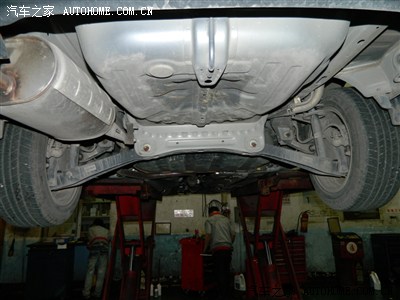

放掉不要的波箱油 这个图应该放上面的 呵呵
换汽油格

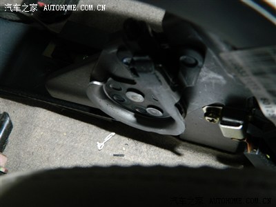

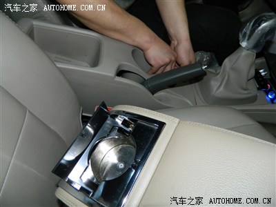

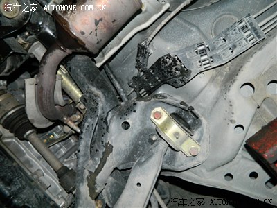

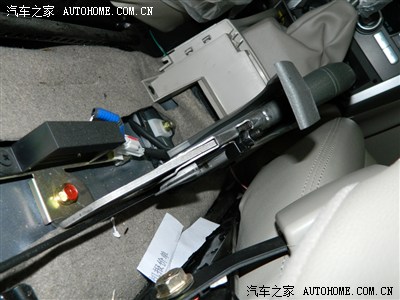

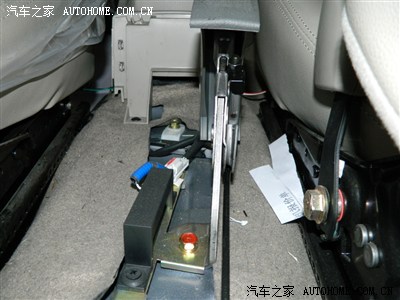

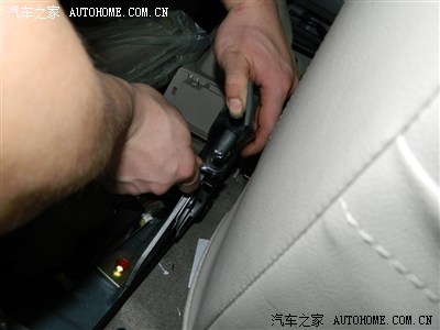

坑爹情况二  我的扶手箱底座就被那办事不牢帅哥拆烂了
开始下手了  看下图弄断底座卡子
  另一边也断了  现在我开车只要轻轻一拿就可以拿掉  也许我错怪这小弟了 可能是他怕我再调手刹 打不开 弄断了方便我自己调   因为这调了 和没调都一样 还是拉不住 下次去果断换手刹线!!!!!!!
看看看 就这样断了

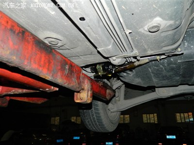

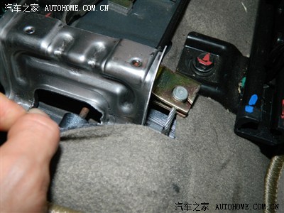

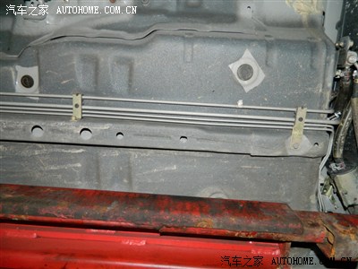

2根手刹线 上面的黑线通过 这个金属东东 带动下面两根线 貌似有根生锈了
这个是???
拧动这个螺丝就能调节 手刹的松 紧。。。。。哎 看到那断了的。。两手中间

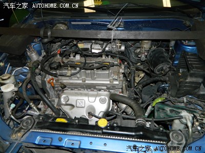

最后就是这次保养的收费了 634块啊 坑爹的服务换走我 白花花的银子  这都好说 保养后发动机声音小了             但是更坑爹事情发生了  保养后空调不制冷了 要汽车飞到80迈以上 才冷  而且汽车风扇一直猛转  坑爹我还以为是不是风扇线路有问题哦 直到今天和朋友坐车上和他谈起这个事  猛的一抬头  妈哟 水温表到了红线顶 爆表了 可怜的我一直没发现  马上找了个地方停车  熄火水温下来了  》朋友开车时间比较久比较懂点 要了块毛巾压住水箱盖慢慢地拧动 朋友说要是不盖住热水会喷出来的  水箱没看到水 打算去买矿泉水  本来要来收我们停车费的保安大哥 看我们打开盖子以为车坏了 不但没收钱 还跑到楼上给我们打了一盆水  呵呵 谢谢他  加水 水温降下来了  回家的路上3公里的样子  水温一半的位置 貌似正常了  空调也正常了  想想我一直水温爆表的开了这么多天  都有些后怕的  具体的情况看今后的使用吧!

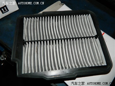

换下来的空气格
