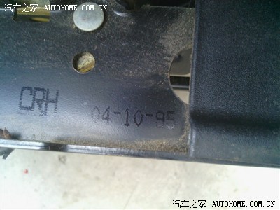

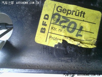

座椅生产日期,95年的,十几年了。。还算可以吧。。。
座椅品牌,BMW 别摸我

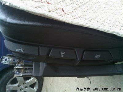

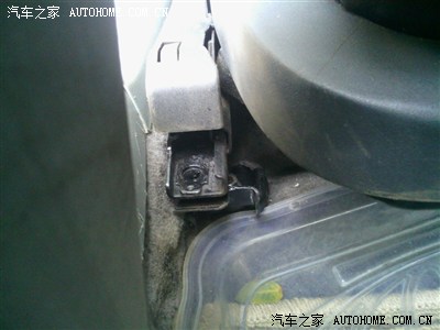

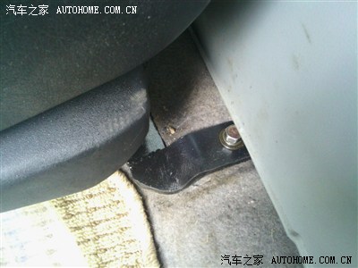

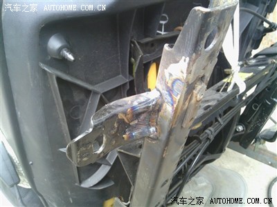

前两天改装店老板做的脚位,那个手工不是一般的差。。。

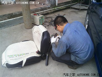

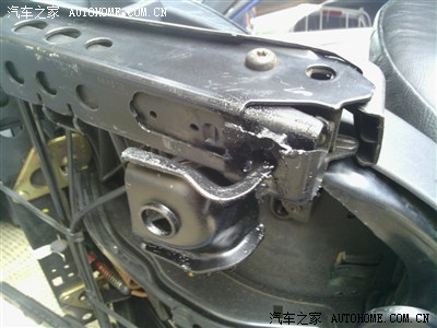

机械厂师傅安装脚位。。。认真细心,赞一个。。。。。

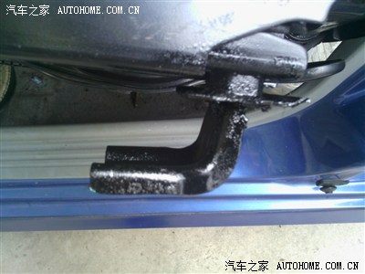

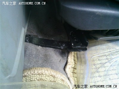

已经安装好的脚位。。。。
已经安装好的脚位。。。。和改装店的真是天壤之别。。。。。

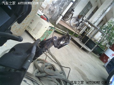

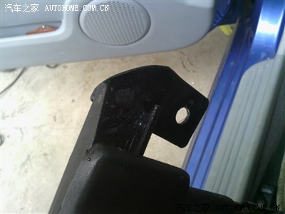

左前座椅脚位定位,
左后座椅脚位,

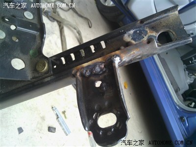

左后座椅脚位,焊接好,俺立马过去喷漆,节省时间,,,,哈哈。。。。
左前座椅脚位,定位后改用4mm的不锈钢板做的。。。

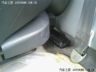

右后座椅脚位,由于是悬空的,师傅用了8mm的不锈钢板。这个是装上去才照的。。
后右安装,,,

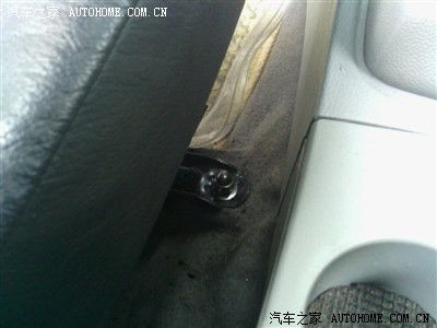

以下图片是副驾驶座的,暂时没重新做脚位,是二手店老板焊接的。。。你们可以看到很明显的却别。。

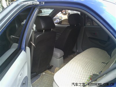

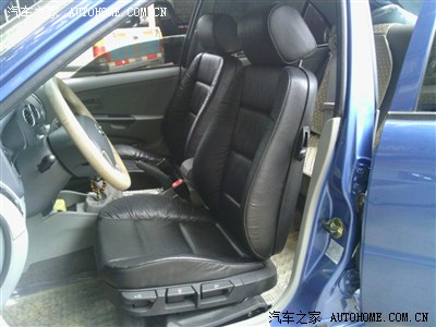

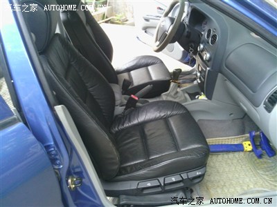

以下是座椅安装效果。。。。
前排座椅和后排座椅颜色不协调,过些日子再说服LP大人,把后座椅裹皮,协调一下。。哈哈,,,,,

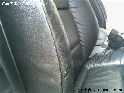

整套座椅,唯一的磨损位置。。。不仔细看,是察觉不到的。。。
