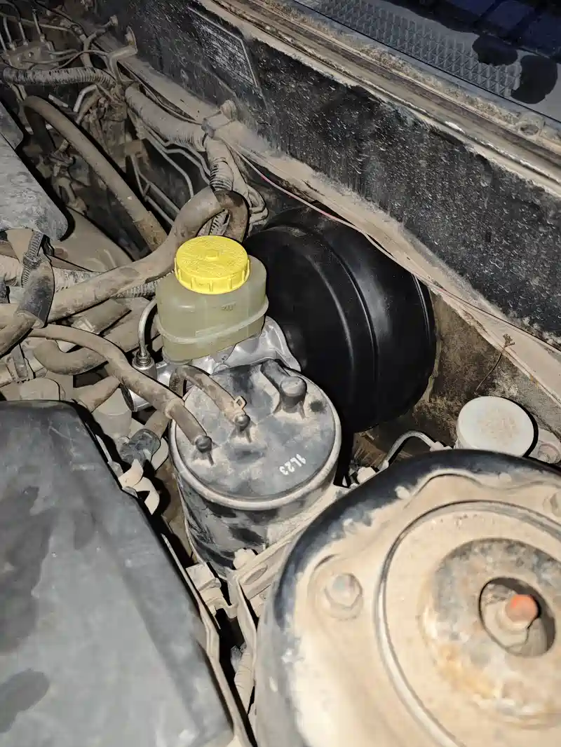

11年菱悦,在第十年刹车总泵坏了,换了一个可能是副厂件的总泵,油壶一直漏油,刹车油漏到大力鼓上直接把大力鼓腐蚀生锈了,一直加刹车油也不是事,以改代修 干脆换一整套。
日本进口洋垃圾拆车件
安装简单
更换后刹车前半段虚位没有了,刹车踩一点就有,应该早点换的。
成本:刹车总泵+大力鼓 拆车件 280
刹车油 天合DOT4 2L 20(其实是抽福袋抽的没花钱)
工时费 路边小修理店 60
加一块不到四百,性价比超高。
十多年车龄了,东南偷工减料底大边锈穿了好几块,导致没心思修了,毕竟开了十多年了感觉有感情了不生锈的话还真打算好好整备下,无奈刹车关乎安全,还是修了。
有菱悦车主还打算开几年的可以换一套试试,性价比超高。
