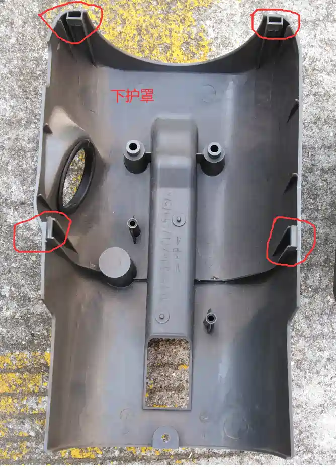

方向盘柱护罩的拆卸 删除 推荐精华 置顶 取消置顶 关闭回复 打开回复 推荐编辑 楼主禁言 移动帖子 重置头像 操作记录 laslin1 0浏览 · 2022-02-07 12:05 方向盘柱塑料护罩由上下两片构成,下护罩有两粒螺丝,拆掉螺丝后,用一字螺丝刀(最好又宽又薄的)撬开就行,四个卡扣,结构如图片,供大家拆时参考。这个护罩能拆开,对于更换点火开关、灯开关、雨刮开关等都很方便。 举报 打开汽车之家 阅读体验更好 精彩热门 更多 介绍加州Inn&Out汉堡 享界S9T用车心得分享 抢先试驾体验08海豹EV 骓1200使用体验分享 摩托车运动相机怎么选 第一台弯梁的诞生 查看更多 打开汽车之家 互动体验更好 微信好友 微信朋友圈 新浪微博 QQ好友 QQ空间 取消 相关推荐 加载中
