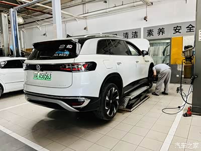

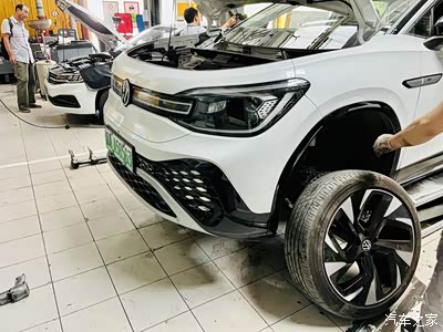

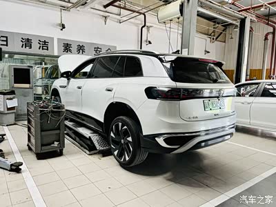

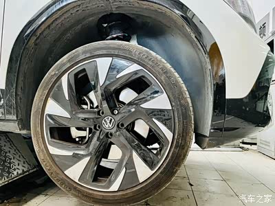

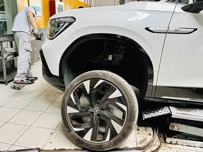

??🆔这次大众ID的问题,
老李到店检测,
在未拆车的情况下,
师傅给减震器喷了很多润滑油,
但反复测试后,
异响还在。
👷🏻?♂?👷🏻?♂?师傅说,
有的车喷了可以当时解决,
但过几天后,
润滑油磨没了,
响声还在。

📢📺老李的车开了两个月后,
异响越来越明显,
也录屏视频给师傅看了。
于是师傅预定配件,
大概4、5天配件从长春一汽大众总部发来,
老李驾车到店索赔维修。

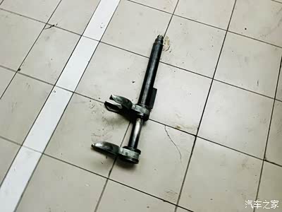

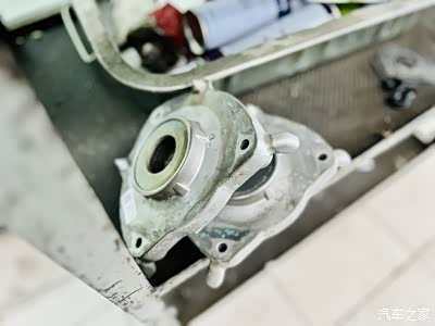

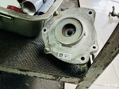

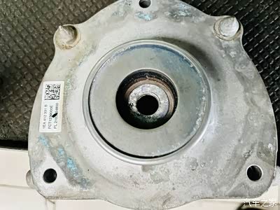

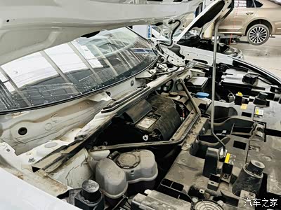

🚗🎁减震器平面轴承,
一汽大众体系这个备件名称是:两前震器压力轴承
或叫前压力轴承上盖。
💰🚗这个配件材料费353.6元,
两个的价格。
🪛🏡但师傅更换配件,
维修了大半天的时间。
845元的工时费,
就知道更换这两个配件的麻烦程度。
🚗💓更换后,
老李的一汽-大众ID.6 CROZZ异响问题完美解决!
