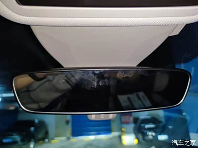

好不容易拿到北京车牌,在帝都真的太不容易了,一晃十年了,有了车牌经过挑选最终选择了大众ID6,合资品牌值得信赖。
有了车摄像头是必不可少的,虽然这年头碰瓷的少了,但是也怕意外的发生,为了不必要的口舌之争,有图有真相,所以必须要安装摄像头。

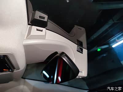

因此就开始了在购物APP的筛选,因为原车在后视镜处有rec电源接口,所以可以选择外接摄像头,但是考虑此处还要放置etc,而且外置毕竟有点累赘,最终果断选择隐藏式。
在网上看到了一款,也是大品牌,就决定要他家的,之后就是选颜色,常见的就是灰和黑,需要自己去自己车上确认下,

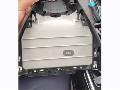

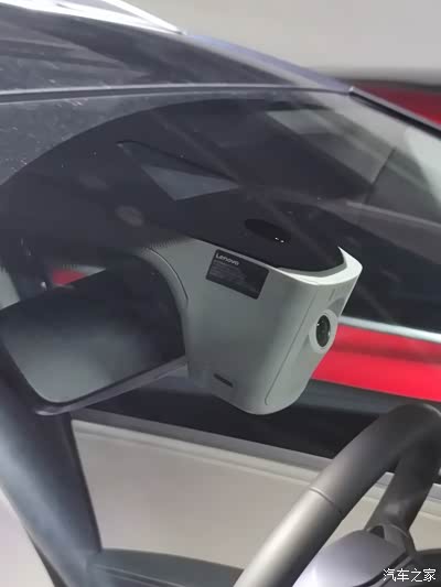

1.拆下原装壳体,可以用点力,质量还是可以的,经得起折腾,找店家要了壳体照片,大概知道卡扣位置,
这是店家给的照片

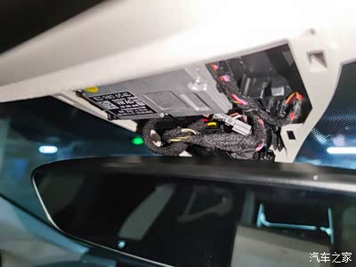

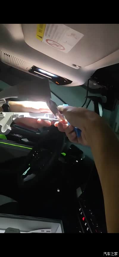

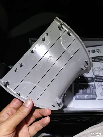

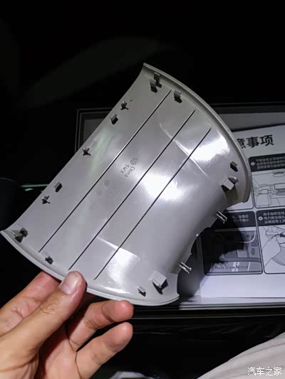

费了挺大劲拆了下来,注意拆的时候用手摁住点上面的壳体,避免整个壳拽下来,
这是我自己拆下来的,

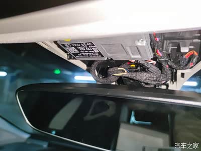

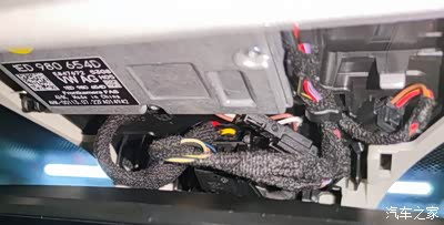

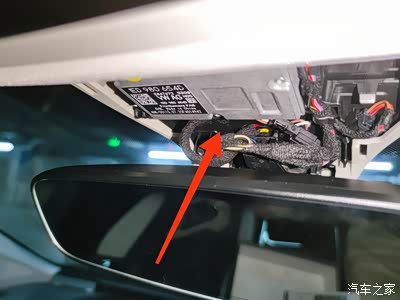

2.拔线,可以参考安装视频,拔贴近玻璃的接线卡扣,需要较大的力,
需要拔的接口在红色箭头所指的地方
操作空间狭小,最好记住接口的方向,因为接口是有正反的,如果忘记了可以试一试,如果方向不对是插不进去的。

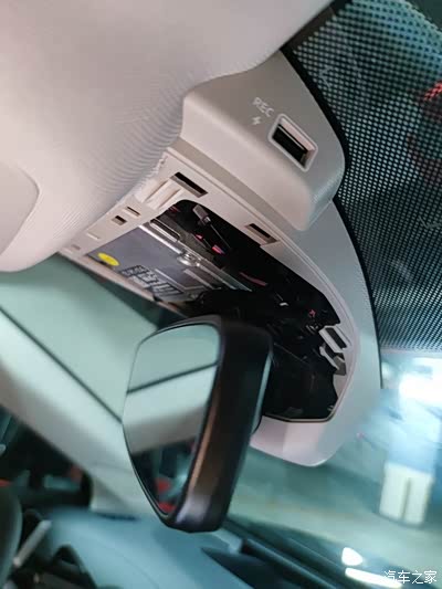

3.原车靠近玻璃的壳体好拆卸,主要是rec的电源接口,需要稍微用力些,毕竟这个壳体没啥太大用了,破坏一点也没事,

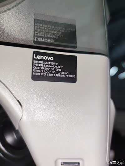

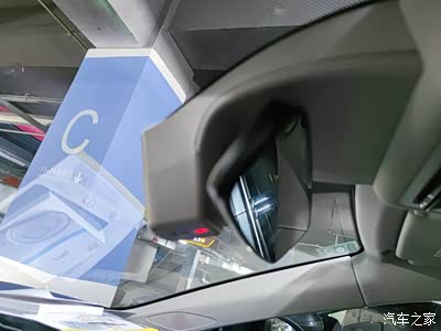

4.摄像头的壳体是比较容易装的,装上以后把电线连接就行了,注意电线要连接对。
因为增加了摄像头的线,所以接完之后有很多线冒出来,能塞尽量往里塞一下,方便盖上盖子,把之前拆下来的盖子盖上就好了。

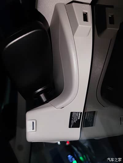

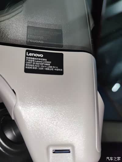

近距离看下
还是非常匹配的,再从外部看下,

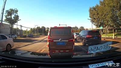

5.安装之后通过手机上APP连接摄像头wifi就可以查看视频和图片了,一起来看下效果,还是很清晰的,
满意的一次购物和安装经历。
